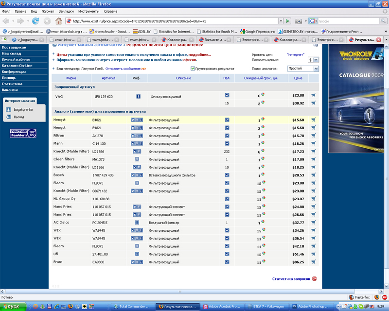

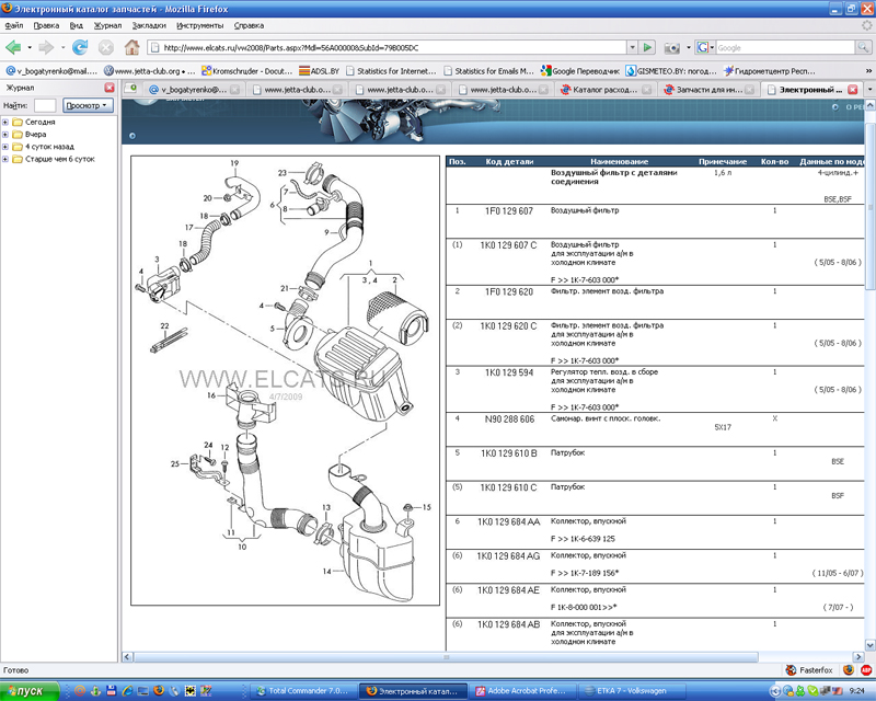

Vitaliy_Minsk 3 Жалоба Опубликовано: 7 апреля 2009 напишите, кто знает, код воздушного фильтра бензин jetta 1.6 BSE.В магазине exist парень не смог найти фильтр.Может кто поможет? Какой то слабенький менеджер Поделиться сообщением Ссылка на сообщение Поделиться на других сайтах
mak23 0 Жалоба Опубликовано: 7 апреля 2009 Спасибо. Поделиться сообщением Ссылка на сообщение Поделиться на других сайтах

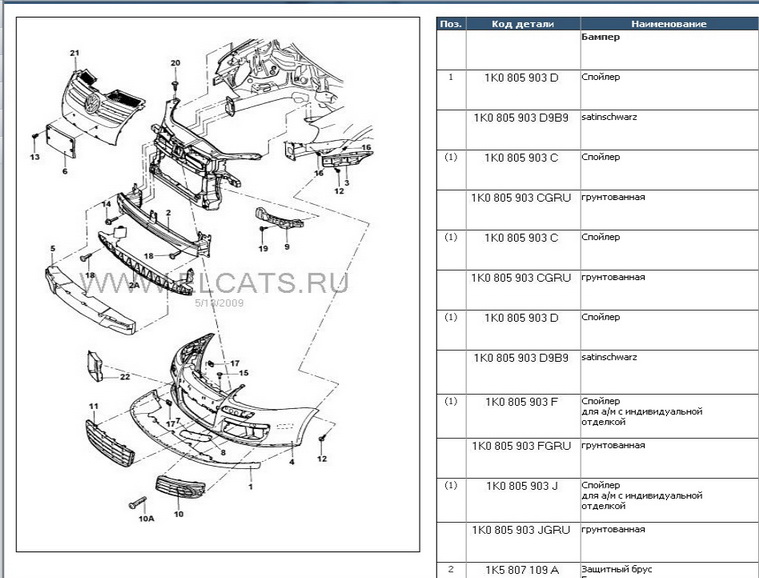

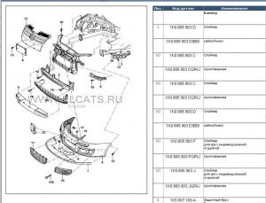

Ministr 30 Жалоба Опубликовано: 18 мая 2009 ребят, помогите, мне нужен бампер передний, на джетту 1.6 с туманками и омываетелем фар. номерок хотя бы, а ещё бы где купить дешевле нужна только сама матрица и левый крепёж бампера... спасибо заранее. Поделиться сообщением Ссылка на сообщение Поделиться на других сайтах
Fedor 10 23 Жалоба Опубликовано: 18 мая 2009 Ministr Тыкни пальцем, что тебе нада Поделиться сообщением Ссылка на сообщение Поделиться на других сайтах
Ministr 30 Жалоба Опубликовано: 19 мая 2009 Fedor 10 Ух, здорово. мне нужно 1, 3, 4, и я не понял что такое 9, но кажется енто тоже... удар был в левую часть бампера Поделиться сообщением Ссылка на сообщение Поделиться на других сайтах

Fedor 10 23 Жалоба Опубликовано: 19 мая 2009 Ministr №4 - 1K0 807 217 E №3 - 1K0 807 183 №9 - 1K0 807 889 B Поделиться сообщением Ссылка на сообщение Поделиться на других сайтах
