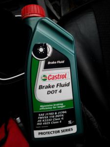

krebsi 73 Жалоба Опубликовано: 8 ноября 2021 Я совсем недавно менял тормоза сзади и полностью заменил жидкость на ту, что на картинке Поделиться сообщением Ссылка на сообщение Поделиться на других сайтах
