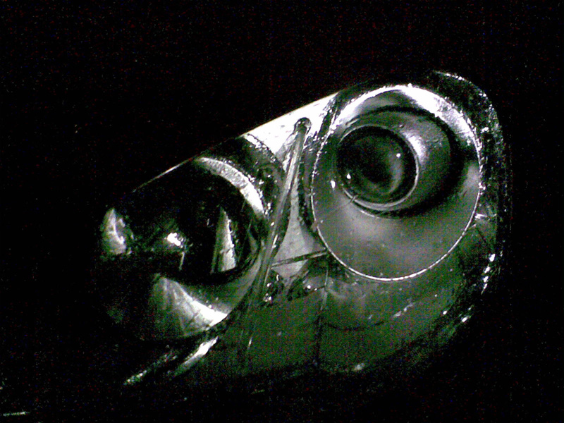

Вечером сегодня ехал домой, заметил, что одна из фар светит далеко на обочину. Благо ехать не далеко, решил по приезду разобраться. Подойдя к фарам обнаружил, что повортный механизм левой фары застрял в крайнем правом положении. Т.е. светит на обочину. Правая фара в порядке.
Понимаю, что поворотные фары только у трёх человек на форуме, но может быть кто-то сталкивался с этим? Как выправить фару? Скоро на дачу - я не смогу ехать с таким светом :-D
Фото:
а на фото линза пытается осветить моторный отсек...

Так же, как и писал ранее - практически не реагирует. Разница по высоте линии пучка - 1см (фары на расстоянии 2метра от стены).
К тому же фары сами на ходу опускаются в крайнее нижнее положение и светят на 5 метров перед машиной. Поднять их можно только если выключать фары, глушить двигатель и снова заводить. При этом корректор фар находится в положении "2".
Утром снимал с креплений блок управления и качал его из стороны в сторону - фары не двигаются. Вечером фара сама (на ходу) вернулась в положение "прямо". Но блок управления по прежнему не отвечает на вибрации. Видимо, окончательно умер.
Проконсультировался со специалистом Hella - говорит, что на эти фары было несколько рекламаций. Большинство касаются блока управления фарами. Но мой случай первый. Надо менять блок - об этом ближе к середине следующей недели.

В общем, на следующий день поехал по делам, темно уже было, включил ближний, полдороги ехал засвечивая всю правую обочину. Потом фара вернулась в своё нормальное положение. Но блок на раскачивания так и не реагирует.
Снял его, на этой неделе буду с Хеллой разговаривать по нему.
Заметил, что фары более не опускались. Значит как-то на них влиял блок управления... :beer2: Фары снимать не стал - так и езжу, светит отлично, не опускается, но не поворачивают.
Без блока управления не поворачиваются? Так это круто)) если он глюкавит, вытащил его и все... я думал что если оно обглючит - то писец, менять фары))
