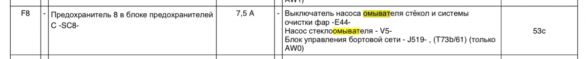

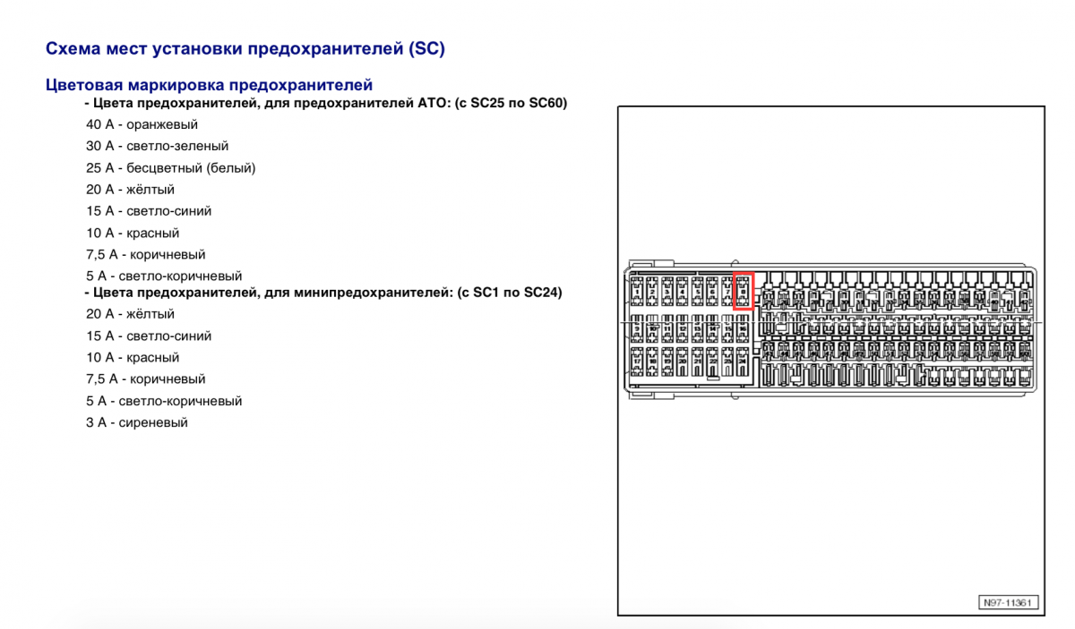

Этот предохранитель смотреть?

Ничего не менял. Просто посмотрел 52 пред. и обратно засунул. А что ОД сказал? К какому ОД ездил?
В Артан на Гагарина ездил, сказали жидкость замерзла, а когда я попробовал включить омыватель фар в системе возникла ошибка, которая не давала работать омывателям. 1200 р это стоимость диагностики и сброса ошибки.
То есть предохранители нафиг не нужны, система сама все вырубает?) Только не могу понять почему у меня 52 пред перегорел)
Да, и как ты включал отдельно омыватель фар? ведь он же включается каждый пятый раз омывки лобовухи?
Я когда шерстил интернет по поводу этой проблемы примерно понял последовательность событий. Когда замерзает омывайка или намерз лед на омыватели фар, а ты пытаешься помыть их, а моторчик не может т.к. лед вместо омывайки получаем либо сгоревший предохранитель и ошибку, либо сразу ошибку. Кто-то её сбрасывал как я у ОД, кому то после замены предохранителя помогал сброс клемы. Вобщем как то так..)
