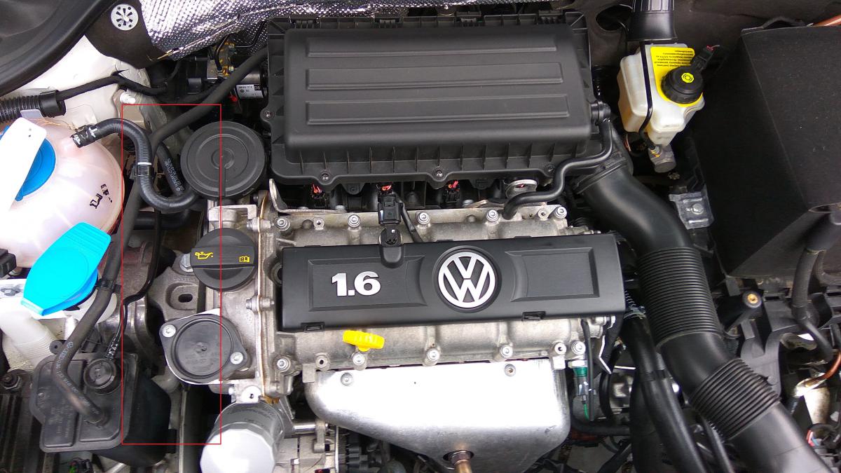

   Господа, тоже столкнулся с проблемой, а именно непонятным свистом под капотом.  Автомобиль Jetta 2015 1.6 (85 л.с.), МКПП, пробег 33 тысячи. Свист появляется при прогреве двигателя до 90 градусов. Свист слышен как на холостых оборотах, так и при движении. Свист непостоянный , бывает на полминуты пропадёт и опять появится. Двигатель работает ровно, обороты не плавают. Был у официалов (обслуживаюсь в vw центр лахта спб), делать отказались (сказали мол ездите и наблюдайте, поломкой не является) . Свист довольно слышимый , очень раздражает. Фото, видео прилагаю. Кто, что может посоветовать?post-24132-0-93636800-1475177887_thumb.jpg

у меня так же было, это проблема в помпе, я сам поменял на хепу. Проблема прошла. А в оригинальных начинает крыльчатка тереть об сальник и появляется свист, я когда снял старую помпу то даже в руках она издавала странный скрежет, при этом была как новая и не текла
