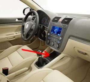

Прикуриватель -> полая ниша - реально?
Так вышло, что я не курю. Жена тоже. Кто курит... тем в машине делать нехрен и ездят на своей :)
Машина не заказывалась, бралась по факту наличия. С так называемым пакетом курильщика.
В задней двери перельница элементарно выкидывается, но вот с пепельницей у КПП, та что с прикуривателем, как быть не знаю.
Уж больно удобно было бы там нишу для мобилы органировать. То есть хотелось бы сделать просто полость, с прорезиненой основой (как подстаканник, проще говоря, перед КПП).
В сервисе, где брал, не шипко задумавшийся над вопросом дядя сказал - "ну.. врятли... думаю".
Может кто подскажет? Просто не то что оно мне за безнадобностью, а очень даже надобно свободное место там - как быть?

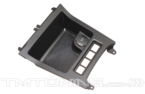

Можно попробовать в ETKA (каталоге запчастей с картинками) посмотреть, как это выглядит в некурящем варианте и если там реально ниша - списать номера частей и заказать их
2 1K0857925C1QB (Вещевое отделение). :)
4 1K0863330A9B9 (Вставка для вещевого отделения).

Вообще то меняется только поддон, а крышка как стояла так и будет стоять. :beer2:
И прикуриватель остается. :-D
Это если заказывать 1KO 857 961 деталь: Вещевое отделение вместо пепельницы :beer2:
А ранее разговор шел про 1KO 857 925 : Вещевое отделение для автомобилей без центрального подлокотника (читай мат. часть)
