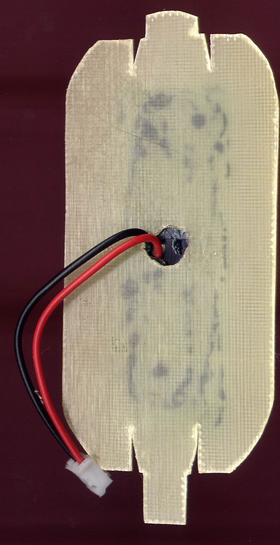

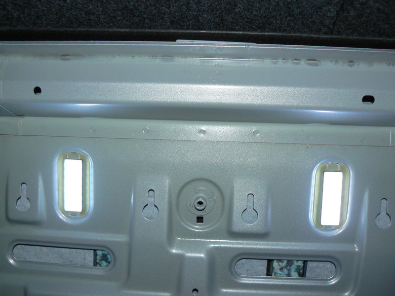

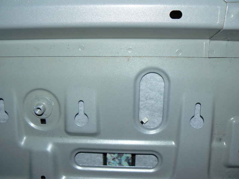

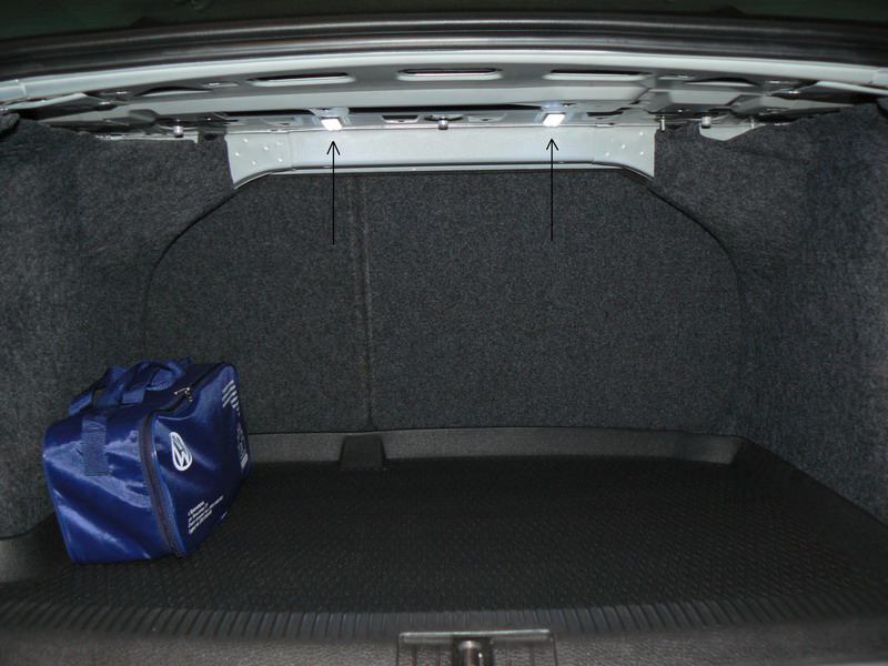

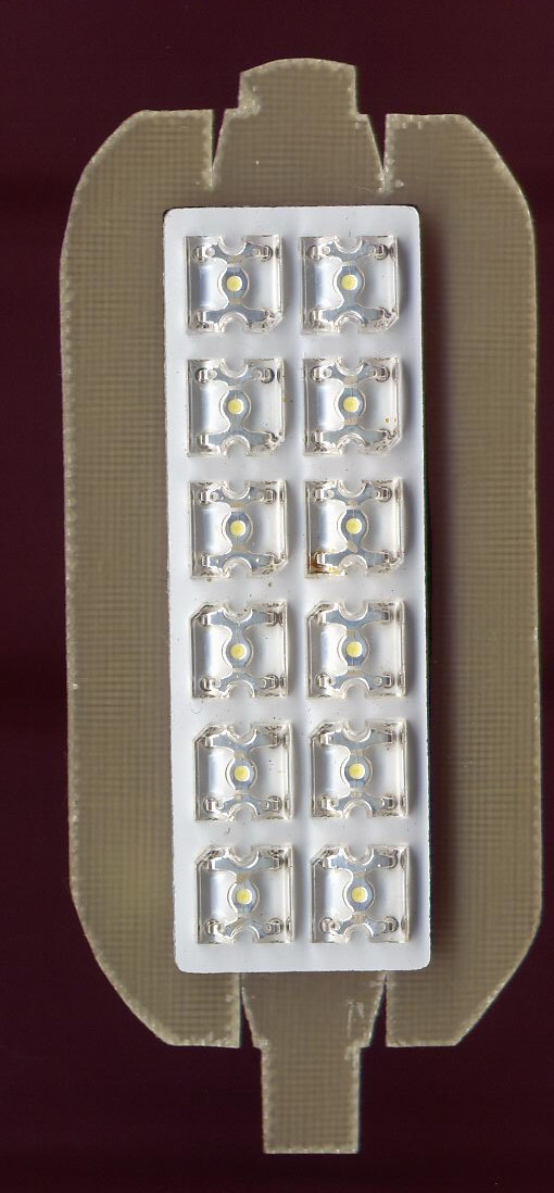

Долго собирался и наконец свершилось. Установил в багажник дополнительные светодиоды. Для этого понадобились две светодиодные планки по 12 штук на каждой. Продаются для замены ламп накаливания в авто. В комплекте идут переходники под различные разъемы ламп. Размеры 6Х2х0,5 см. Цена 200 руб. одна. Место установки - вверху полки багажника есть выштампованные овальные отверстия.
Из гибкого упругого тонкого листового материала (в моем случае стеклотекстолит 0,5 мм) ножницами вырезал типа овала с выступами. С одной стороны этот выступ должен быть длиннее. Для облегчения последующей установки вдоль выступов прорезаны пазы. В середине сделал отверстие под провод с разъемом. Планку приклеил клеем момент. В комплекте идет что-то типа двустороннего скотча, но им клеить не советую - со временем отпадет.
От переходников отрезал два разъема и кусками проводов спаял между собой и к проводам штатного светильника багажника. В районе него в облицовке много больших отверстий. Через них вынул разъем из светильника, пропустил внутрь багажника для удобства пайки его и проводов на светодиоды, спаял черный с черным, красный с красным и вернул все на место. Затем каждую доработанную светодиодную планку подключил к разъемам. Длинный выступ нужно вставить с одной стороны в овальное отверстие, основная часть должна остаться снаружи. Сдвинуть всю конструкцию к этому краю и с другой стороны вставить короткий выступ внутрь. Теперь передвигаем все это дело пока не будет симметрично. Все, планка держится надежно. И если понадобится всегда можно вынуть назад обратной операцией.
Для пущей красоты можно еще сделать овальные рамочки и наклеить сверху. Но я собираюсь со временем сделать вверху облицовку подобно заводской. Штатный светильник я не стал отключать, хотя на фоне новых его света почти и не видно.
