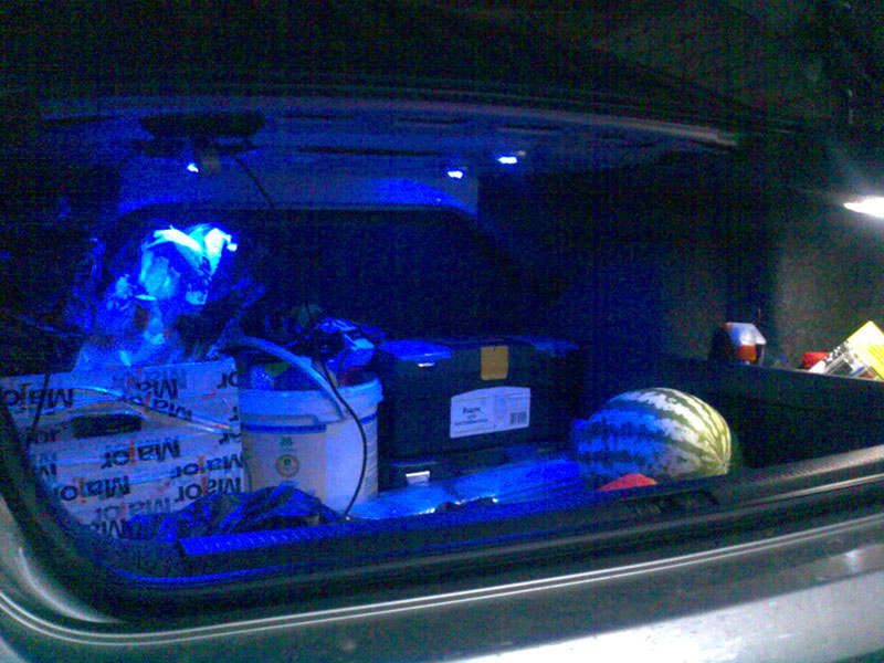

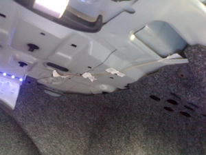

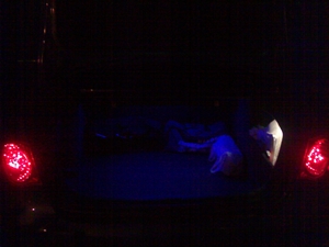

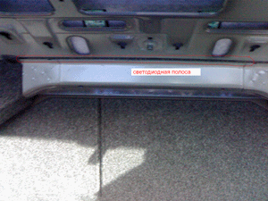

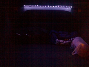

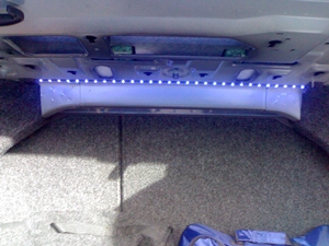

доброго дня, тоже хочу поделиться... Купил за 200 р. 50ти см светодиодную ленту на липучке, приклеил под полку заднего стекла, питание от родного фонаря подсветки багажника. Светит не плохо, освещает весь багажник.
А проводок можно было бы под обшивку спрятать! :-D
:-D согласен! прицепил времено, для пробы, а как понимаешь, что временно - то постоянно :-D . Да и проводочек тоненький и короткий. Лень стало наращивать, чтоб под обшивку запихать, ну, типа, сверху не видно. Надо, окультурить, конечно, нет-нет, займусь.

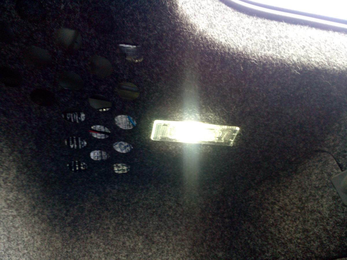

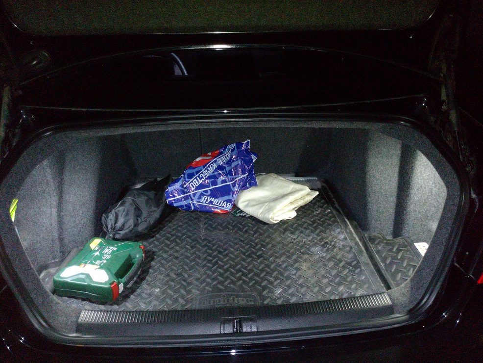

post-7601-0-24126300-1429380563_thumb.jpgВсем привет!Мой вариант подсветки багажника, минимум колхоза а результат отличный на мой взгляд.... Подсветку делал очень просто, купил оригинальный плафон освещения с левой стороны с проводкой и параллельно подсоединил и вставил мощные диоды Cree led …Вид как с завода)) ...
