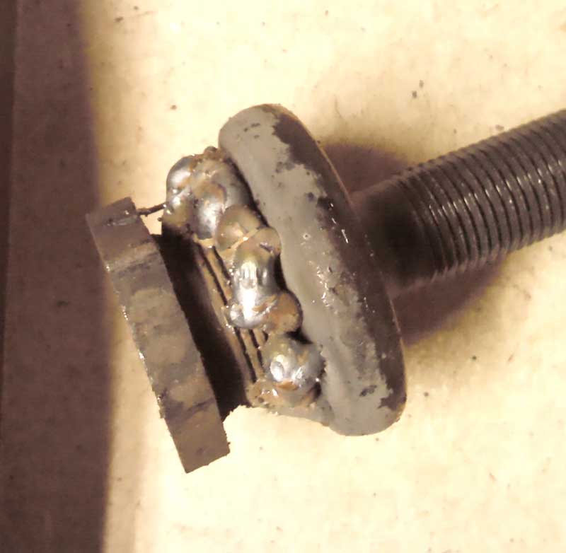

toledo 1 Жалоба Опубликовано: 22 июля 2012 На 80 тысяч загудел задний подшипник. Возможно, из-за воды, хотя явных следов нет. Грешу на низкое качество SNR - в оригинале стоял именно он (французы, что с них взять)... Поставил FAG - посмотрим, сколько отходит. Большая проблема, конечно, это открутить ступичный болт - инженеры долго думали, как усложнить эту процедуру. Головка сделана под 17-й торкс, который мало того, что не самый распространенный, так еще и явно мал для такого момента (по автодате 180 Нм + доворот на 180 градусов). Пришлось приваривать болт Поделиться сообщением Ссылка на сообщение Поделиться на других сайтах
