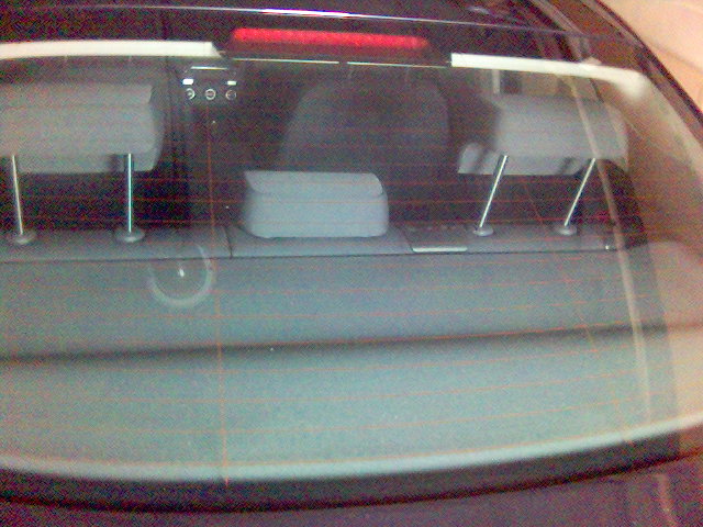

VAZовод 679 Жалоба Опубликовано: 27 февраля 2009 Хм, нда, у меня есть, калуга Вентиляция это, оттуда воздух дуетъ Поделиться сообщением Ссылка на сообщение Поделиться на других сайтах
Benzin 42 Жалоба Опубликовано: 27 февраля 2009 Вот и фотка !!! Поделиться сообщением Ссылка на сообщение Поделиться на других сайтах
Andrey ka 2 Жалоба Опубликовано: 27 февраля 2009 Да, даже полка немного другой формы. Не знаю, чем вы там дышите в салоне без этих решеток . Поделиться сообщением Ссылка на сообщение Поделиться на других сайтах
Michael 96 Жалоба Опубликовано: 27 февраля 2009 Странно.... а как тогда у тебя воздух циркулирует без решетки сзади? Недавно смотрел передачу как в Ауди устроена система циркуляции воздуха, дак там довольно серьёзно акцентировали внимание именно на эту решетку. P.S. У тебя климат или кондишен? Поделиться сообщением Ссылка на сообщение Поделиться на других сайтах
Borz 7 Жалоба Опубликовано: 27 февраля 2009 Andrey ka эти отверстия не на дыхание влияют, точнее влияют, но не так)))) Приток воздуха идет из передних дефлекторов, а отток - через задние Поделиться сообщением Ссылка на сообщение Поделиться на других сайтах
Benzin 42 Жалоба Опубликовано: 27 февраля 2009 У меня климат!!!Но вот как заметили задняя полка другая, может где то в другом мести эти отверстия!!! Потому что проблем с запотеванием нету и если попадет запах с улицы то быстро исчезает(выхлопные газы,омывайка) Поделиться сообщением Ссылка на сообщение Поделиться на других сайтах
Mariks 166 Жалоба Опубликовано: 27 февраля 2009 мдя.. странно как то Поделиться сообщением Ссылка на сообщение Поделиться на других сайтах
Andrey ka 2 Жалоба Опубликовано: 27 февраля 2009 Удешевили конструкцию, скорее всего, да и только. Может у кого с 2008 года с определенного месяца - и пошли без решетки. У меня с 2007 - есть. Помню точно - ходить не надо. Поделиться сообщением Ссылка на сообщение Поделиться на других сайтах
klimok 1 Жалоба Опубликовано: 27 февраля 2009 У меня есть... Начало 2008-го года. Поделиться сообщением Ссылка на сообщение Поделиться на других сайтах
oleg3110_78 416 Жалоба Опубликовано: 27 февраля 2009 Детский сад! Сори ОФФ. Логику включаем, физику вспоминаем, если что-то прибывает значит где-то убывает. Спереди дует, значит где-то выдувать должно, чтобы кузов не расперло. Вот туда и выдувает, а далее через выхлопушки в бампере лишнее выходит. Что из себя представляют "выхлопушки" внизу чуть слева видна черная решетка с серой заслонкой. Заслонка это что-то типа резинки которая свободно висит и отгибается только наружу, для выпуска избыточного давления. Вот здесь она же, но на Х-Трэйле, левый нижний угол - белого цвета пластмассина с клювом. Постольку поскольку висит она достаточно свободно, то при плотном захлопывании двери (особенно левой задней) слышен как бы хлопок после стука двери (слышат не все, но он есть как суслик из ДМБ ) 1 Поделиться сообщением Ссылка на сообщение Поделиться на других сайтах
