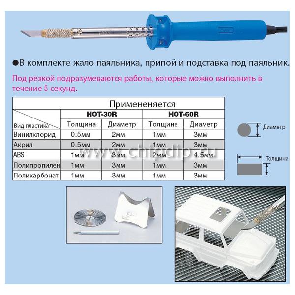

Я чтобы разобрать фонарь купил паяльник с резаком(как у канцелярского ножа), опасность повредить рефлектор уменьшается.
Вау, фотки в студию))
Фотки чего? Получается тоже, что и у тебя, только края не такие аккуратные, но края не видно.
Видимо имелись ввиду фотки паялника с лезвием :shock:
Vlad13
Да тут целое производство :P
