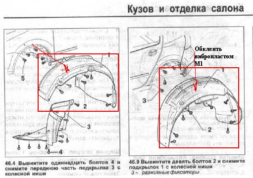

На днях задался вот каким вопросом, что если сделать виброизоляцию (или шумку на колесные арки)?!
Решил спросить у Вас форумчан, как думаете будет ли какой эффект, сам предполагаю что в дождливую погоду или на дороге с мелкой галькой, или же зимой при наличии шип. резины эффект должен быть, если шум и будет так уже более глухой.
Что скажете по этому поводу?! (СМ. рис.)
мне кажется вибропласт тяжеловат будет чтобы им подкрылки клеить,да и предназначен он для гашения вибраций.
Думаю будет толк, если проклеить виброй и шумкой арки с салона, а с наружной стороны арки покрыть антикором :victory:
Нее ребят, я тут поразмыслил, да еще вот на что натунклся viewtopic.php?f=21&t=8673 думаю на до вибру клеить не на пластик а на кузов... тогда думаю толк будет.... вообщем как разорюсь сделаю отчетик!
