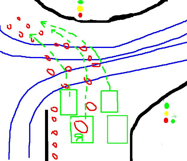

Вчера остановил меня инспектор, и написал протокол, что я повернул налево с самого крайнего правого ряда.
Я в протоколе указал, что поворачивал с левого ряда, но объезжал ямы, что может подтвердить моя жена.
Теперь хочу написать очередную "бумажку" в районный суд. Нужна ваша консультация. На рисунке приведена примерная схема перекрестка, никаких запрещающих знаков и разметки там нет. Синим на схеме обозначенны - трамвайные пути, красным "ямы" - глубиной иногда до 25-30см.

Я думаю что нужно почитать правила и искать пункт обезд препятствия... позже гляну

Я думаю что искать какие-то пункты ПДД не стоит. Будет выглядеть как попытка оправдаться. Основная идея - небыло такого и все! И свидетель есть. Пусть сами доказывают.
То есть согласно пункту:
11.1. Кількість смуг на проїзній частині для руху нерейкових транспортних засобів визначається дорожньою розміткою або дорожніми знаками 5.16, 5.17.1, 5.17.2, а за їх відсутності - самими водіями з урахуванням ширини проїзної частини відповідного напрямку руху, габаритів транспортних засобів і безпечних інтервалів між ними.
Там ширина позволит стать 3-м машинам, то есть даже если я повернул из среднего ряда - то никаких нарушений не сделал.
Так как я мог даже с правого ряда ехать прямо, не смотря на стрелку, главное чтобы я не создал пробку у себя с зади - а такого небыло:
так и написал...
при объезде ям разметку не пересекал.
никакой разметки там нет, сегодня бы с утра сделал фото перекрестка... но там уже была куча машин, поеду туда в 6 утра завтра, сфоткаю покажу вам все
