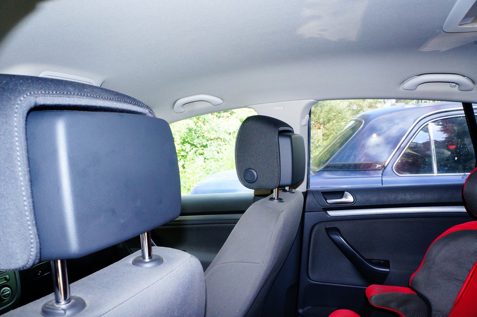

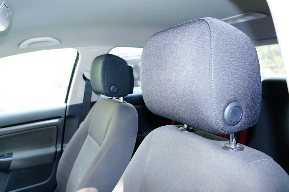

Подголовник с регулировкой
на экзисте есть два варианта подголовника но почему то код не показывает! буду смотреть через етку )
Посмотрел через ЕТКУ. Два варианта подголовника, на тот, что с кнопкой, кода нет. Буду смотреть экзист... :)
Судя по фоте, это не Трэнд. Это Комфортлайн или Спортлайн. Пусть отзовутся владельцы этих комплектаций.
В моем спортлайне такой кнопки нет.
ну то есть это как опция идет.. или же как дополнительное оборудование... или просто для рынка другого идет...
klimok Посмотрел через ЕТКУ. Два варианта подголовника, на тот, что с кнопкой, кода нет. Буду смотреть экзист... :):-D:-D
Посмотрел я по VINам что выше
Вышло код:
1K0 881 903 AT 70T - для обычного салона (атрацит)
Стоимость вопроса 4500т.р.

Передние действительно не напрягают, а вот задним пэссенджерам на дальняке хотелось бы наклонить его назад, голова все время "впереди".
Регулировку "назад" скорее всего не найти. Я уверен, что ее не делают (в целях безопасности.
Был пост с комментариями по "активным подголовникам". Визуально он состоит из двух частей. Передняя ("активная часть") подголовника в момент удара сдвигается вперед. Причем не полность (вернее пропоцианально), а нижняя больше, верхняя меньше. Реально это можно посмотреть в тойоте (новом авенсисе).
Эта кнопка исполняет те же функции что и кнопка которая находится под подголовником(выдвигать подголовник) :-D
Доволен)))) Теперь не "напрягаясь" затылок достает до подголовника. Они еще и травмобезопасные))))
