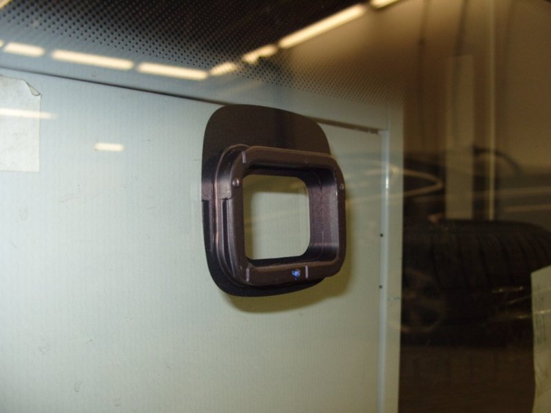

OMG67 ну если так уж хочется то не нужно менять стекло просто клеиться рамка под датчик ну и все запчасти что описывали выше

http://tos.pp.fi/koukku/VWJettaRainLightSensorInstall.pdf
Вот так клеят рамку для датчика дождя без замены лобового ! :shock:

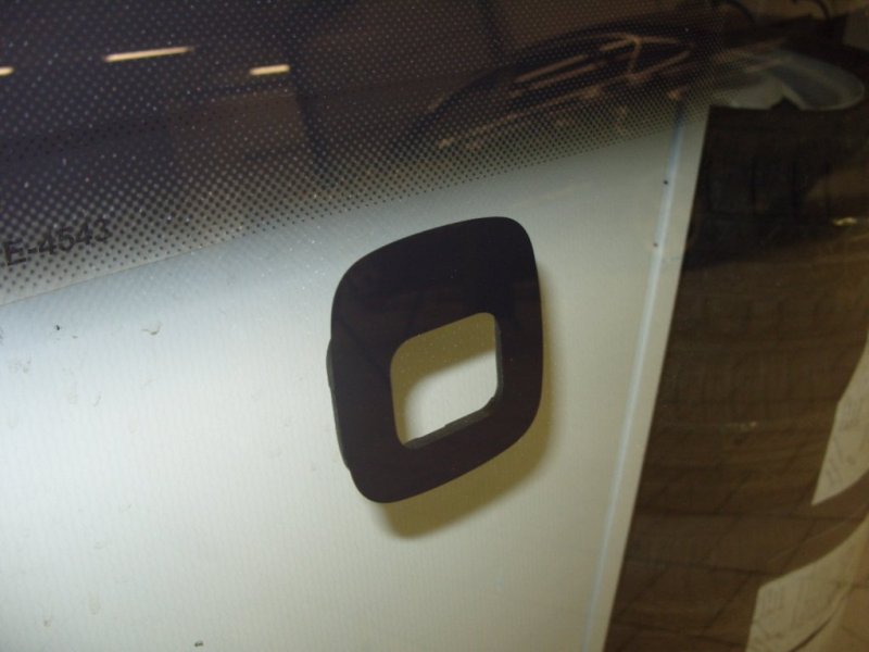

http://www.vw-golfclub.ru/forum/showthr ... 405&page=2
Вот там фото Оригинального стекла с рамкой ! так что оно такое же как у нас .....только другое крепление ...ИВСЁ без каких либо спец моментов
То что шелкография есть, так это для того чтобы крепление наклеить.
