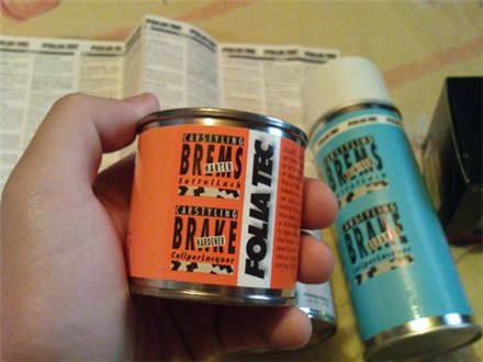

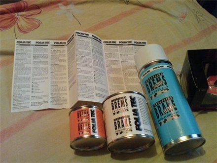

Лучшая 3-х компонентная краска для суппортов - FoliaTec
f887c39337c8[1].jpg.jpg]3b573efea266[1].jpg.jpg]
