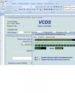

действительно эти функции оказались выключенными.
вкл и все работает и дневной свет и датчик света,
теперь в положении AUTO днем как и положено панель не горит а только когда стемнеет
У меня таже беда, как удалось включить авто?
Я разобрался, с кодировками, сейчас все работает как надо, у меня был активирован поворотный свет, получается при активации дневного света поворотный с ним конфликтует и работает коряво. Я отключил поворотный свет, оставил только дневной и все стало работать как нужно.
У меня VW Caddy, что то не получается включить ближний свет. Выбираю Скандинавский вариант, при включении зажигания горят габариты спереди и сзади, Американский ничего не меняется.
У меня при выборе скандинавского горит ближний + габариты (перед и зад), американский горит только ближний
Читал, но не совсем понял. Как работает это все при ручке в положении "Ближний", "Габариты", "Офф"?
Или просто, при включении зажигания полюбому горит, при выключении все тухнет и нет возможности ехать без всета вообще?
я активировал себе американский вариант. все отлично работает! главное чтобы на ручнике стояла машина иначе не включается ближний. При включении ручкой габаритов и ближнего - работает в штатном режиме. с поворотным светом конфликтов не наблюдается!
