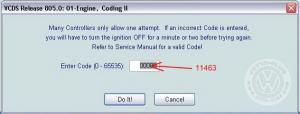

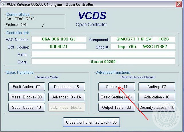

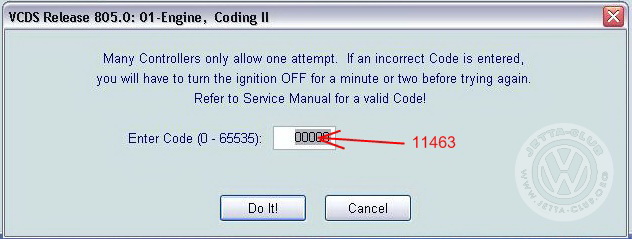

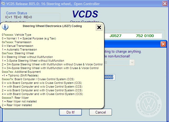

Юрчиk 5 Жалоба Опубликовано: 18 июня 2009 Что нужно для этого описано здесь Как снять руль и поменять ручку описано здесь 1.Заходим в Блок-16, Кодирование-07 по всплывающей подсказке правим вторую цифру справа налево (учитываем наличие бортового компьютера), а также четвертую цифру справа налево, если стоит мультируль. 2.Заходим в Блок-01, Кодирование-11 в первое поле вводим код активации 11463, сохраняем (код деактивации 16167). Выключаем - включаем зажигание. Поделиться сообщением Ссылка на сообщение Поделиться на других сайтах

oleg3110_78 416 Жалоба Опубликовано: 21 июня 2009 Так в первом блоке вводим 11463? без нулей? Как раз сейчас ручку поменял собрался активировать Поделиться сообщением Ссылка на сообщение Поделиться на других сайтах
Юрчиk 5 Жалоба Опубликовано: 21 июня 2009 Да без нулей и обязательно Кодирование-11 Поделиться сообщением Ссылка на сообщение Поделиться на других сайтах
oleg3110_78 416 Жалоба Опубликовано: 22 июня 2009 Спасибо, все работает Поделиться сообщением Ссылка на сообщение Поделиться на других сайтах
Fedor 10 23 Жалоба Опубликовано: 17 июля 2009 Блок-16, Кодирование-07 У мине(авто с MFA!) получилось 0000041(коробка мануал!) Блок-01, Кодирование-11 - 11463 Поделиться сообщением Ссылка на сообщение Поделиться на других сайтах
Vetal31 19 Жалоба Опубликовано: 29 июля 2009 Сегодня активировал круиз, он работет нормально. Но перестали работать кнопки на руле, громкость и звездочка. Что делать? Помогите. Поделиться сообщением Ссылка на сообщение Поделиться на других сайтах
Fedor 10 23 Жалоба Опубликовано: 29 июля 2009 Видать ты там упустил меню мультируль Поделиться сообщением Ссылка на сообщение Поделиться на других сайтах
