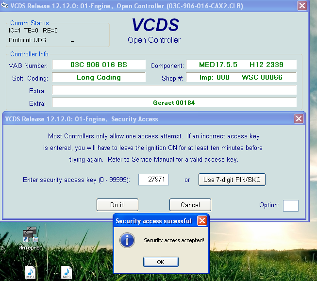

Попробовал сейчас через закрытую облать попасть, выдает вот что:
И еще проблема, делаю изменения в других блоках, снимаю галочки или наоборот ставлю, все изменения сохраняются, а на машине изменений никаких. Пытался убрать ошибку перегоревшей лампы и разблокировка дверей при доставании ключа.
@Domant,Ну, как видишь код принимается блоком управления, теперь лезь и регулируй ХХ если не боишься ничего натворить с блоком
Код принимается, захожу в 07-адаптацию, а там по прежнему только одна строчка Activation of interior auxil heating. Добьет меня скоро этот шнурок, 3 день не ем не сплю :zakumar:
