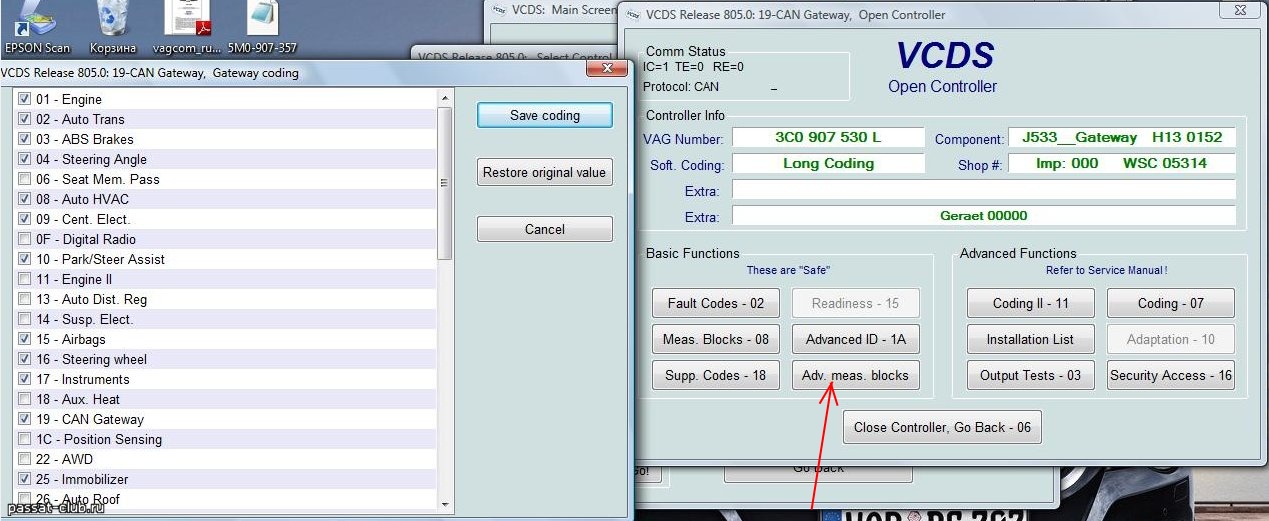

А должно быть так (VCDS 812)
image.php?album_id=310&image_id=3411
После этого можно спокойно ковыряться внутри :-D
Активируй Блок-19, Байт-05, Бит-1 или Бит-0
Блок-19, Байт 04, Бит-6 (Navi)
Can-controler с буквой L вконце поддерживает РНС. Проверь подключение CAN-шины
Если поможет :-D

так понимаю ето готовое решение адаптации РНС, больше нечего ненужно прописывать? Навигация?
В Джетте вообще ничего не адаптировал, воткнул и все. В Тигуане все работало но показывало ошибку в 19 блоке по навигации (при этом сама навигашка на РНС работала), поставил галку что есть навигация, больше ошибок нет
