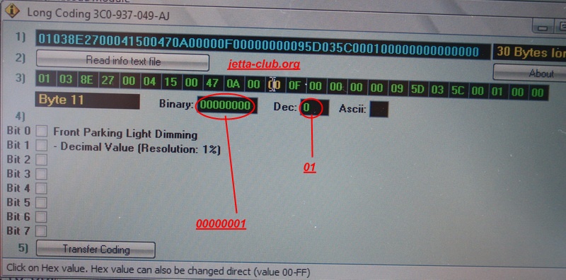

Активация "американского" габарита
7 Byte
Bit 0) Передний сигнал поворота левый/правый как переднии
габаритные огни левый/правый(сша)
Десятичное значение (резкость 1%)
Выставляем значение НОЛЬ и получем отключенные
жёлтые габариты (американцы) и наоборот от 1 до 100
14 Byte
Bit 0) Резервная функция : передний габаритный огонь как сигналы
поворота
Десятичное значение (резкость : 1%)
Елси мое предположение верно то в габарит можна засунуть такую лампу
Type 12961 SV
Volt 12
Watt 5
Base W2,1X9,5d
а в поворот обычную белую предварительно понизив ее свечение
Таск немного жопа :wink:
Мое предположение оказалось неверным или верным наполовину.
Если поставим галочку тут, то у нас будет постоянно гореть поворотник внизу фары(габарит внутри тоже горит). Но при включении поворота, яркость меняется получается, что поворотник мигает.
Это ниче не дало, кака было така и осталось :-D
Ну я тебе про это и рассказывал несколько часов назад - это называется Американские габариты :wink:
Fedor 10
При этом можно выставить так, чтобы нить родного габарита горела в пол накала...
Fedor 10
Интересненько :wink:
Доп. поворотник на зеркале негорит? Включается как обычно?
Wolf
Доп.поворотник на зеркале срабатывает, как положено :wink: при включенном повороте.
Изменив эту кодировку, габарит будет еле виден. ТОгда можна активировать американский габарит в 7 байте.
