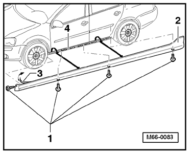

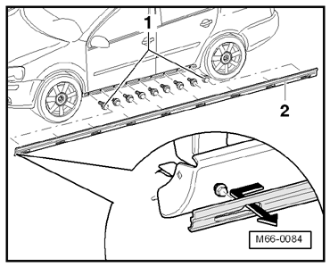

Fedor 10 23 Жалоба Опубликовано: 8 сентября 2009 – Очистить боковину и направляющую чтобы не допустить наличия остатков клея. Рекомендуется использовать изопропиловый спирт. При необходимости – Ввернуть винты -1-. Момент затяжки: 1,2 ± 0,1 Нм. – Установить направляющую -2-, проверив, чтобы все винты входили в отверстия и сдвинуть ее вперед. В любом случае продолжить установку – Установить молдинг боковины -2-, начиная сзади, на направляющую -4-. – Закрепить переднюю часть молдинга боковины -2- винтом -1-. Момент затяжки: 2 ± 0,5 Нм. – Снять защитную пленку -3- с двухсторонней липкой ленты на молдинге боковины -2- с помощью клина. – Закрепить молдинг боковины -2- прижав его к кузову. – Установить оставшиеся винты -1- (3 шт.). Момент затяжки: 2 ± 0,5 Нм. Поделиться сообщением Ссылка на сообщение Поделиться на других сайтах
Fedor 10 23 Жалоба Опубликовано: 8 сентября 2009 Ж...а это не то , это молдинги комплектации GLI Поделиться сообщением Ссылка на сообщение Поделиться на других сайтах
