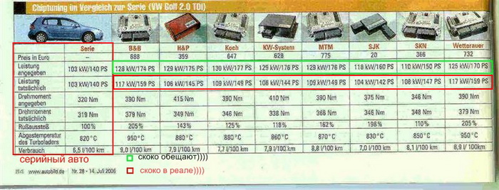

Тут вопрос стоит иначе! После чипоки возврастает температурный режим турбины и то не на один десяток градусов, а это канечно ... не оч хорошо для турбины и т.д.
на картинке, приведены испытания на диностенде двигателя 2.0 ТДИ после чиповки от 8 немецких фирм.
Самый первый столбец - серия, оригинальные замеры, остальные 8 столбцов с картинками это чиповка.
По строчкам, расписаны обещания в чиповке от фирм, реальные результаты на диностенде, так же приведены результаты расхода топлива, количество выделяемой сажи (насколько быстро забьется турбина копотью) и температуры выпускных газов (ресурс турбины)...

Посмотрел обещания и реал. Теперь вот думаю: а нах оно надо... Невижу смысла из-за прим. 15-30 л.с. заморачиваться совсем.
