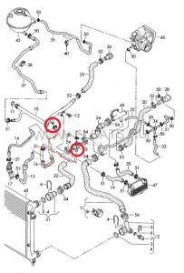

сможете сказать куда присоединили трубки от гбо для антифриза. очень нужно знать
Я подсоединял в штатное место подключения предпускового подогревателя, там на простых машинах стоит коротенький байпас с заужением. А редуктор стоит стандартно на телевизоре.
