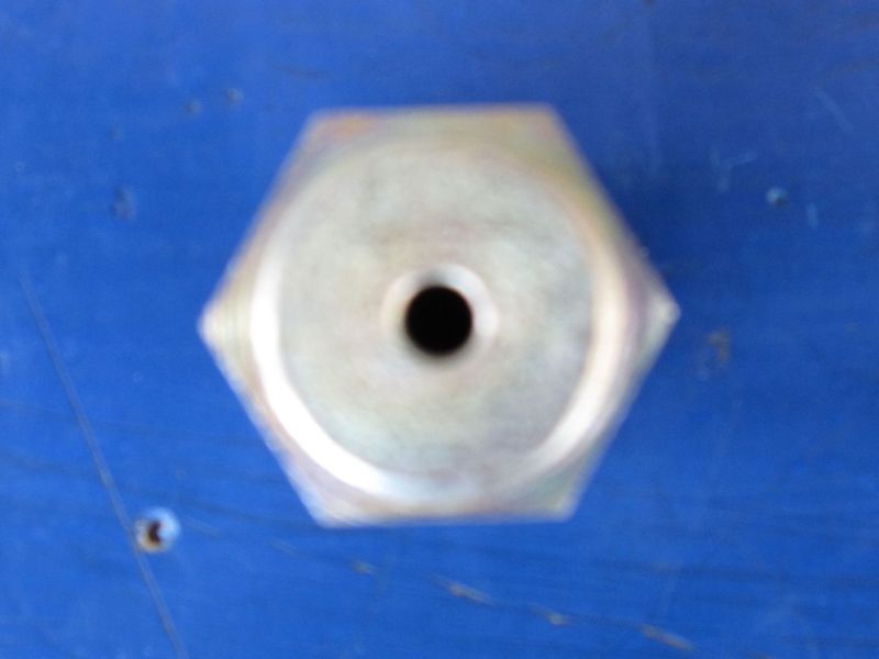

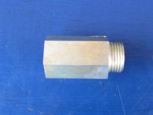

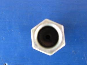

Вопрос закрыт Вот переходник,все проверено все работает и лямбда не сгарает НО только ДО 4 ГОЛЬФА!!!! Главное это отверстие !!! Блин опять Я лоханулся :):-D С фотками...
