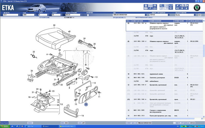

Fedor 10 23 Жалоба Опубликовано: 26 октября 2009 1Z0 881318 J 47H 1Z0 881317 Q 47H Спасибо за помощь VAZовод Поделиться сообщением Ссылка на сообщение Поделиться на других сайтах

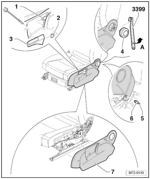

Fedor 10 23 Жалоба Опубликовано: 26 октября 2009 Снятие и установка левой облицовки сиденья Инструкция Ниже описаны работы по снятию и установке для левого сиденья. Снятие и установка для правого сиденья проводится аналогичным образом. Снятие – Маленькой отверткой утопить язычок скобы -2- и снять ручку -3- регулировочного рычага -1-. Инструкция Для наглядности скоба крепления показана в снятом состоянии. – Снять скобу -2- с рычага -1-. – С помощью приспособления -3399- захватить с задней стороны фиксатор ручки-регулятора положения спинки сиденья -4-. – Повернуть рычаг приспособления -3399- движением наружу -стрелка A- и снять ручку-регулятор с сиденья. – Выдавить внутрь разжимной стержень -5- из распорного пистона -6- и извлечь пистон. – Извлечь облицовку -7- из гнёзд крепления в каркасе сиденья движением к передней части автомобиля. Поделиться сообщением Ссылка на сообщение Поделиться на других сайтах
Fedor 10 23 Жалоба Опубликовано: 26 октября 2009 Цена Экзиста позвонил в сервис шкодовский 204 грн, что правая что и левая почувствуйте разницу Поделиться сообщением Ссылка на сообщение Поделиться на других сайтах
Fedor 10 23 Жалоба Опубликовано: 29 октября 2009 Такс посмотрел шкоду тренд, ну как сказать неплохо. Высота нишы пачка сигарет, внизу имеет резиновое покрытие, как в подстаканниках между сиденьями. Крепление тоже, что и у нас. Мож заказывать. Кстати у кого этот девайс смотрел держит там ключи, грит на кочках не звенит Поделиться сообщением Ссылка на сообщение Поделиться на других сайтах
