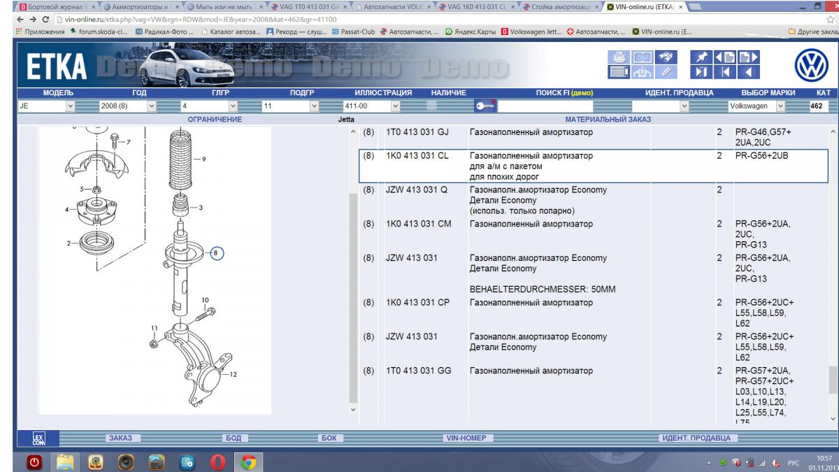

jekanio 47 Жалоба Опубликовано: 29 октября 2013 Подскажите, пожалуйста! судя по ETKA, оригинальные амморты у меня 1T0 413 031 GA, для ППД. захожу в экзист, вбиваю, смотрю замены, беру, например, Kayaba 335808 Стойка амортизационная газовая, передняя "Excel-G" захожу посмотреть применимость, вижу Jetta V (1K2) 2.0 FSI [bLR; BLX; BLY; BVY; BVZ] 150 л.с. Бензин 2005 — 2010 для автомобилей без спортивной ходовой части, для автомобилей без оборудования для плохих дорог и такая ситуевина для всех замен! на офф сайте каябы такая ж фигня - для всех моделей пишут что не для ППД я понимаю, что экзисту верить на 100% нельзя, но как разрешить вопрос, кто что ставил на замену? ответ КО не предлагать, оригинал я всегда успею поставить.. Поделиться сообщением Ссылка на сообщение Поделиться на других сайтах

Petroveech 542 Жалоба Опубликовано: 1 ноября 2013 (изменено) Смотри что у меня ЕТКА показывает, другой номер амортизатора с ппд. Изменено 1 ноября 2013 пользователем Petroveech Поделиться сообщением Ссылка на сообщение Поделиться на других сайтах
