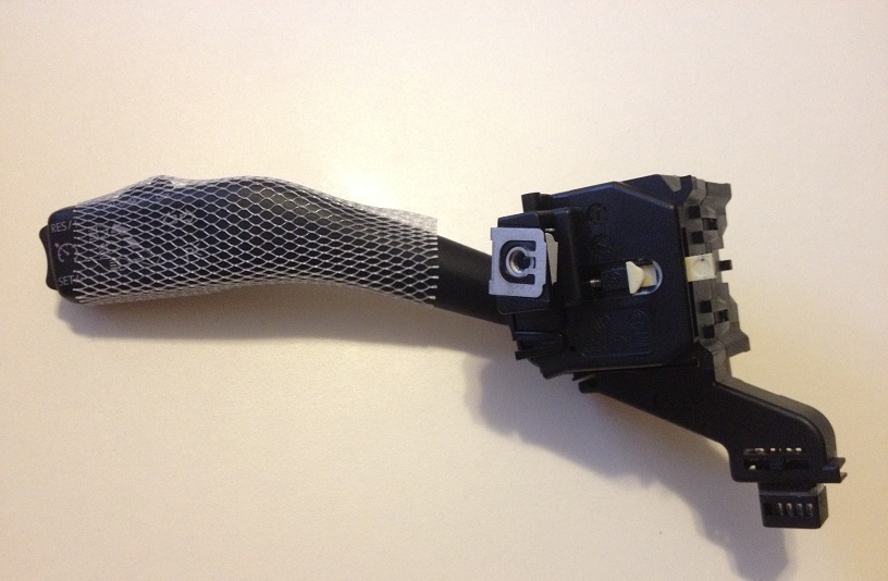

Итакс хорошие новости, новая ручка круиза пофиксила все проблемы которые были описанны выше... Ура!

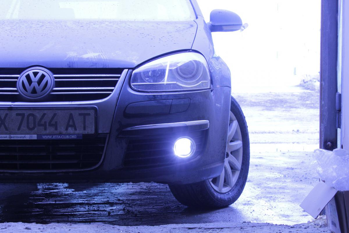

Светодиодные туманки уже отрабатывают себя в виде дейлайтов :)

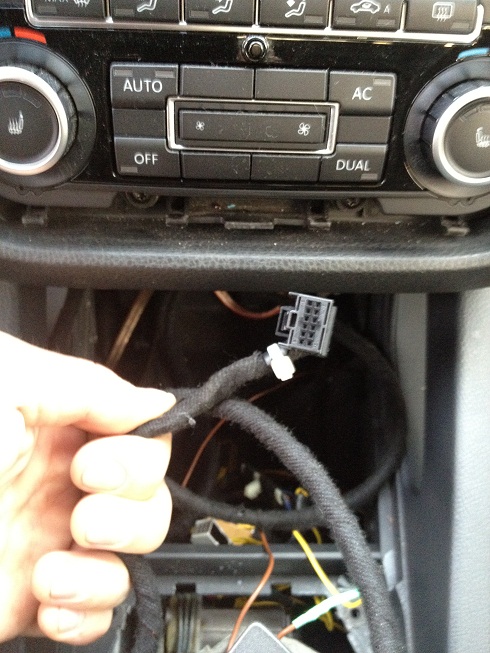

MDI интерфейс уже "нашел" свое место в подлокотнике и теперь оттуда яблофон играет мои любимые мелодии и заряжается одновременно
в процессе прокладывания кабеля к нему

Ну как сватят ПТФ?
ПТФ светят супер, но не туда :( нужно регулировать, они светят по высоте как ближний...
ошибка по птф горит, режима 2 или один на птф работает?
режим второй не использовал, потому, что:
горят в 60% яркости при включении зажигания
горят в 100% яркости при включении противотуманок переключателем в салоне
Ошибка по ПТФ есть, и никуда не уходит если снять галку проверки лампочек противотуманок... буду вешать кондеры...

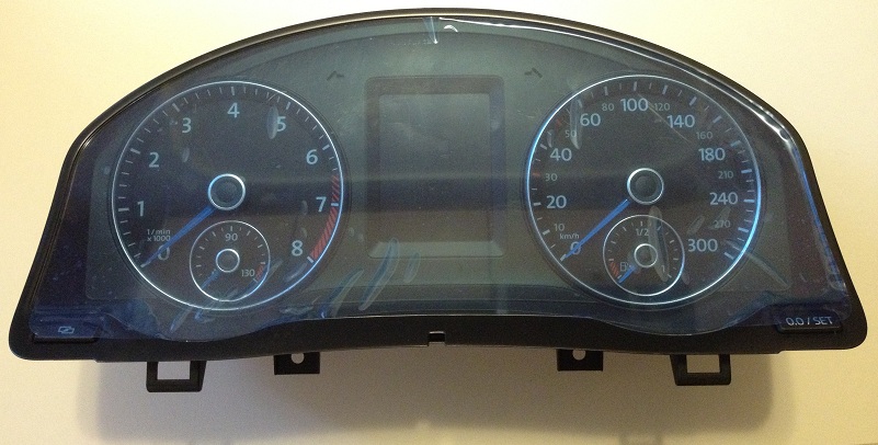

надо ставить приборку:)
однозначно...

А вот приборка в процессе, пока была первая итерация:
