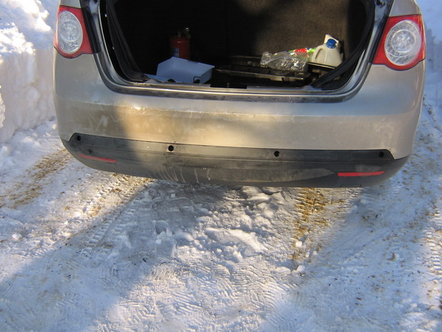

Рекомендованная производителем парктроника высота установки датчиков парковки составляет 50-60 см. Датчики в продаже были только серебристые и черные. Для установки в окрашенную часть бампера необходимо было заморачиваться с подбором краски и покраской датчиков чего собственно говоря не хотелось поэтому было решено установить черные датчики в неокрашенную часть бампера. Многие источники в сети утверждали, что при такой установке необходимо снимать бампер и вытачивать болгаркой усилитель бампера, однако другие источники утверждали, что вариант установки в «ресничку» бампера не требует работ с усилителем, однако терзали меня смутные сомнения…. Решил все просто: взял тонкое (тоньше 1мм.) сверло длиной больше высоты датчика и произвел контрольные сверления, по результатам которых пришел к выводу, что в «ресничку» ставить можно – сверло свободно проходило и ни во что не упиралось!

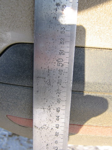

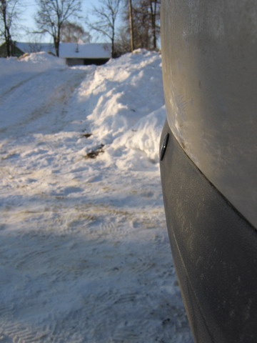

1. Измеряем высоту установки:
высота установки датчика получается 50 см. – вариант подходящий!

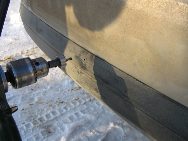

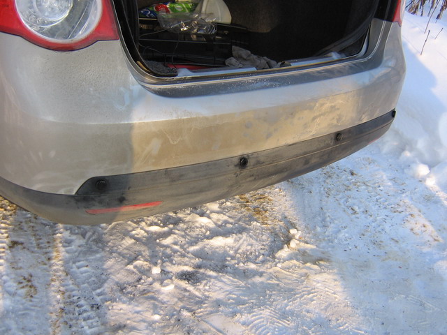

2. Размечаем места установки датчиков (расстояния между датчиками получилось 39,3 см) и сверлим бампер, а потом делаем отверстия фрезой! И хотя это уже 2-я моя инсталляция парктроника, сверлить бампер все равно было немного страшно :)

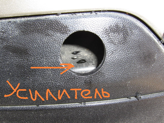

А вот на следующем рисунке видно, что усилитель бампера находится как раз в аккурат под получившимися отверстиями:

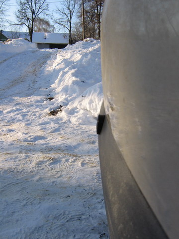

Датчики типа CJ имеют косую вставку для установки под углом к поверхности. Вот здесь пробовал устанавливать без шайб, но как видно из рисунка датчик получается сильно задранным вверх:
А вот так выглядит датчик с шайбой:
В итоге получилось вот так:

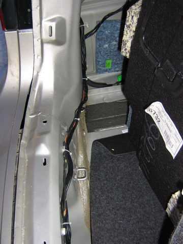

3. Далее разбираем панели в багажнике. Карпет сбоку крепится на "ершах" и снимается потягиванием на себя, а сверху винтовое крепление и пластиковый пистон (просто вытягивается) Задний пластик крепится 2-мя винтовыми пистонами (там где знак аварийной остановки крепится), а сверху опять же «ерши» - тянем аккуратно вверх и от себя и снимаем. Фотки выкладывать не буду там по месту итак все понятно

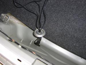

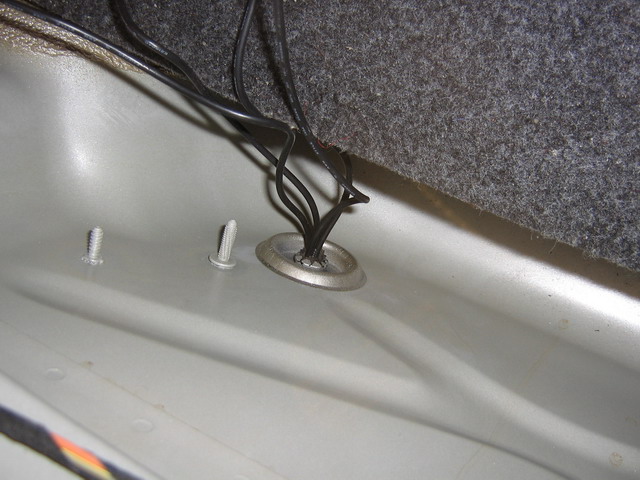

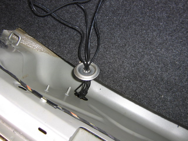

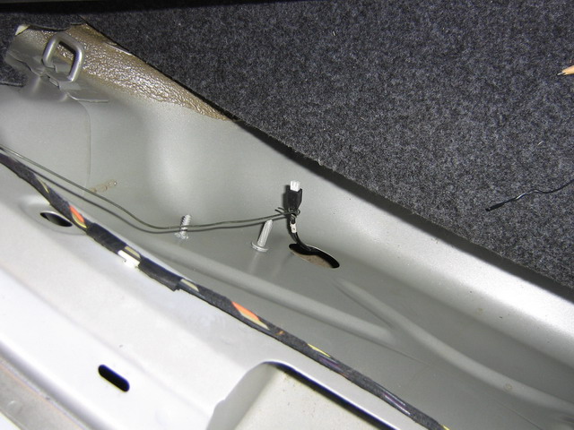

4. Провода от датчиков в багажник протягиваем через отверстие в нише запаски, закрытое резиновой заглушкой. Лучше иметь помощника и сталистую проволоку!
Провода пропускаем через резиновую заглушку, предварительно разрезав в середине отверстие для проводов,
и ставим заглушку на место

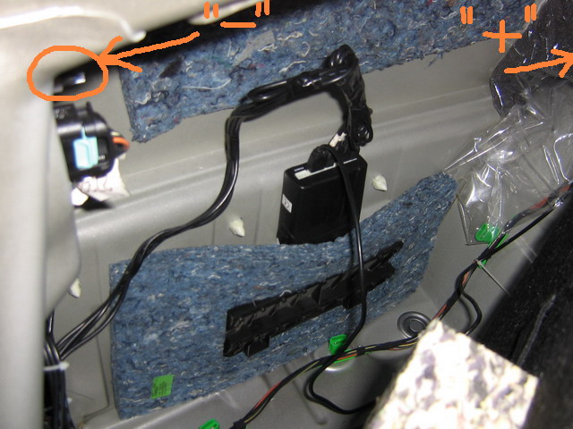

5. Блок разместил на крыле, приклеил на 2-х сторонний скотч. Провода аккуратно прикрепил стяжками к существующей проводке
6. Питание: минус взял с винта, который крепит задний фонарь к крылу, плюс с провода фонаря заднего хода (тонкий черный провод с голубой продольной полосой) К проводу подключился специальным клеммником (был в комплекте) у разъема вблизи у задней спинки сиденья – если смотреть под обшивкой слева его видно сверху. Параллельно на питание подпаял конденсатор на 100 мкФ, дабы исключить возможные проблемы с системой контроля целостности ламп.

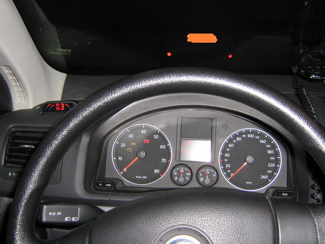

7. Индикатор в салон установил слева от приборной панели на 2-х сторонний скотч. Провод протянул по левой стойке, далее по левому порогу под пластиком и вдоль штатной проводки прокод провел в багажник.

Все круто, но установка на зеркало заднего вида экранчика мне кажется более красивым решением... на торпеде нет никаких не штатных девайсов...
+ 1, или на крыше около заднего стекла
на последней фотке видно антирадар :)
:) супер.
лично меня от установки сдерживало отсутствие ранее такого фото как фото №4 тут.
терь как немного наладиться с погодой буду ваять.
Из девайсов у меня еще радар-детектор и КПК с навигацией. Ну тут как говориться "..на вкус и цвет!" :) Просто на старой машине так же ставил и долго пользовался - мне было очень удобно. К тому же паркуясь я в салонное зеркало вообще не смотрю так как тонировка там, да и вообще в него плохо и мало что видно, оттого вариант на зеркале (как впрочем и сзади) отмел сразу, привык уже по боковым ориентироваться, а слева на панели как раз неподалеку от левого бокового зеркала - удобно взгляд переводить.
лично меня от установки сдерживало отсутствие ранее такого фото как фото №4 тут. терь как немного наладиться с погодой буду ваять.
Меня это самое как раз тоже в сомнения вгоняло. Потом решился: если тонким сверлом просверлить и проверить не упирается ли оно об усилитель, даже если упрется, мягкий пластик можно опять замять внутрь так, чтобы дырочки не было заметно.

народ, а кто снимал бампер - не помните какой толщины этот усилитель в бампере?
в том плане что если ставить парк в нижнюю часть вставки по отношению к варианту Влада, можно ли будет достаточно просто/легко высверлить в усилители отверстие под датчик..?
все же хочеться что б датчики не особо выпирали над поверхностью бамера... :)
Serj
Да там швейлер для ротозеев приварен... его лучше не сверлить....
все же хочеться что б датчики не особо выпирали над поверхностью бамера... :super:
Рассматривал усилитель через щель между бампером и кузовом. По моим прикидкам толщина металла не меньше 2-3-х мм. Дырку то можно и в нем высверлить, только вот во первых надо будет бампер точно снимать - сверлом диаметром больше 20мм поработать будет не так уж и просто, а фреза обычная не возьмет. Так что легко его высверлить не получится :)
