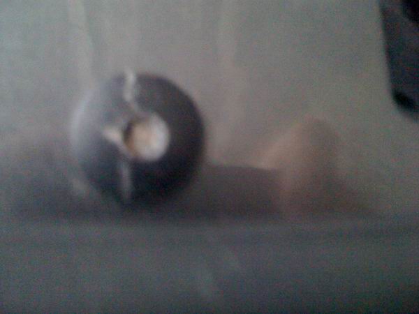

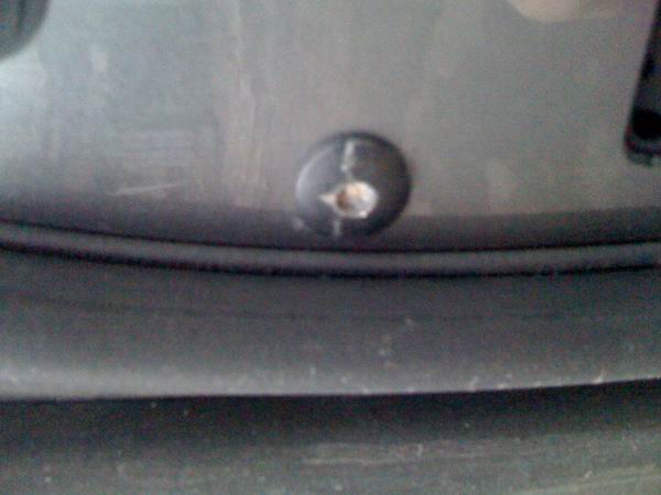

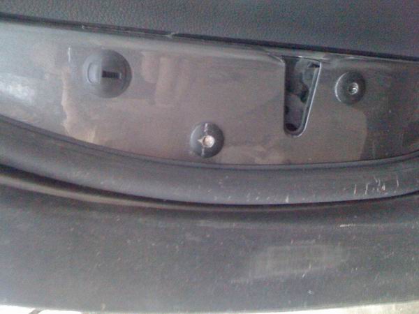

при попытке разобрать дверь, умудрился воспользоваться неправильным ключиком, а т.к. был злой, делал все быстро, то ничего и не вышло - просто резким движением напрочь сорвал резьбу. Народные методы (песочек, песочек с клеем и т.д.) не помогли - только получше округлил остатки резьбы.
Прошу совета: как открутить несчастный болтик и чем его потом заменить (в идеале - какой каталожный номер у фирменного болтика).
фотографии "творчества":

болгаркой прорезь под отвертку.или старым добрым зубилом.или гайку приварить.других способов не знаю :P
paul, зубилом точно не стоит думаю, много дел можно натворить .... болгаркой очень близко разные резиночки и прочее(судя по фото) вдоль резиночек аккуратно можно попробовать ... а так высверливать нарезать резьбу, опять же куда он там вкручивается надо смотреть
Думаю можно аккуратненько полотном по металлу прорезь сделать, а дальше отверткой :P
попробовать забить биту Торх или 12гранник .
Если высверливать и нарезать резьбу под болт, то резьба должна быть левой.
Ножовочным полотном делать распил шлица можно, но риск повредить краску достаточно велик. Сгодилась бы какая-нибудь компактная фреза с приводом, используемая в медицине (стоматология, травматология)...
Взять болгарку и попробовать прорезать под прямую отвертку.
зубило - не рискну, помну что-нибудь
с самого начала хотел болгаркой, но маленькой нет, а большая полдвери распилит)
полотном тоже пробовал - на фотке можно заметить штрихи - как правильно сказали, всю краску посдираешь даж если терпение есть.
думал, может еще способы будут, наверное, придется искать маленькую болгарку
А на холодную сварку вроде poxipol гайку приклеить? не сдвинется винт? он крепко сидит там? кто-то раскручивал уже?
bibar
о мож реально попробовать приклеить , но сперва стукни молотком по болту перед тем как буш клеить, чтоб он немного отпустил
самое оно, возьми круг потоньше а еще лучше почти сработанный :)
