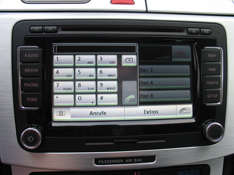

Итак, в природе существуют два варианта блоков. Оба полностью совместимы с RNS, то есть способны отображать на тач-скрин дисплее телефонную книгу (набранную, разумеется, латиницей), последние вызовы, панель для набора, и номера быстрого вызова (см фотки внизу темы). Но есть и ньюансы.

d16dfc8ff631650404983b8edb981774[1].jpg.jpg]
