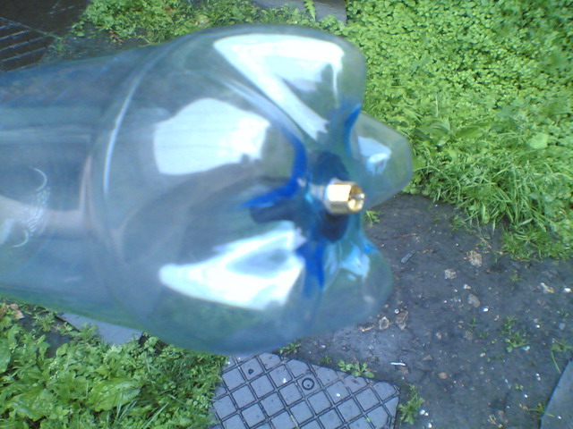

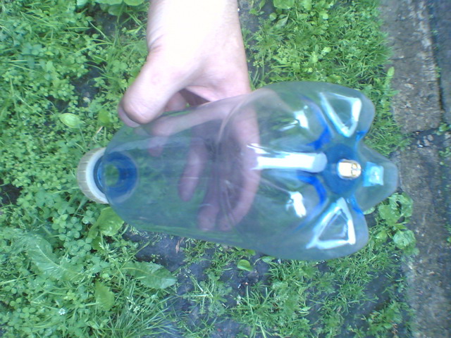

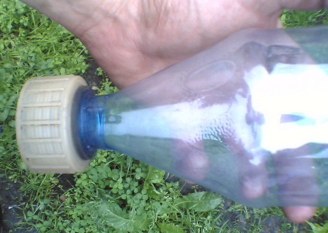

В свое время менял и не было у меня под руками такого устройства :-D пришлось выдумывать самому. Потому и хочу поделиться, как можно сделать его самостоятельно.
Нам понадобится: пустая пластиковая бутылка, подходящая крышка, сосок с ниппелем от бескамерной шины, кусок резины

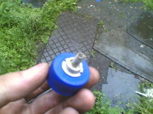

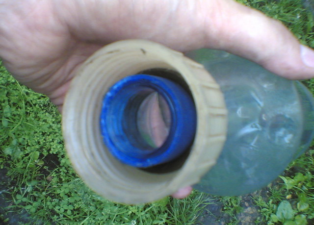

1. Берем крышку (мне подвернулась крышка от пластиковой канистры, которая один в один подошла к бачку с тормозной жидуостью), делаем в ней отверстие так, чтобы можно было вкрутить в нее горлышко от пластиковой бутылки, делаем резиновую прокладку и крепим все родной крышкой пластиковой бутылки, предварительно убрав ее закрывающую часть (написал не очень, но по фоткам, думаю будет понятно):

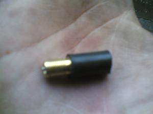

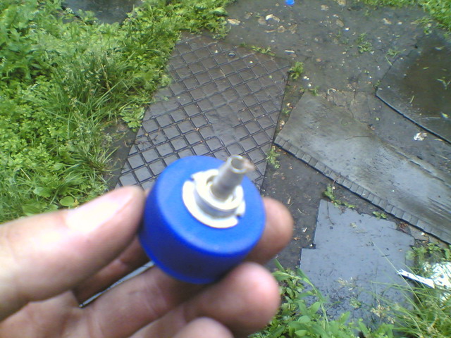

2. Берем сосок от бескамерной шины срезаем шарик ну и все остальное лишнее, получается вот так:
3. Сверлим отверстие в донышке бутылки с таким рассчетом, чтобы сосок можно было туго ввинтить по собственной резьбе в донышко бутылки. Под сосок для герметичности можно также вырезать и подложить резиновую прокладку. И вкручиваем сосок изнутри бутылки в ее донышко. Чтобы не возникло сложностей можно насадить сосок на металлический пруток подходящего размера, закрепить его в тисках и наворачивать бутылку на сосок.
сборе_resize.jpg[/attachment]
Все можно использовать. Так же как и было уже написано выше, откачиваем лишнюю тормозуху шприцем из бачка, наворачиваем устройство, заливаем через сосок необходимое количество новой жидкости в бутылку (предварительно не забыв вывинтить ниппель), ввинчиваем ниппель, прикручиваем шланг насоса для подкачки колес и приоткрыв клапан тормозной жидкости на тормозном суппорте сливаем старую тормозуху. В это время Ваш помощник понемногу подкачивает насосом воздух, поддерживая необходимое для прокачки давление.
Да и кстати, для удобства заливания жидкости через сосок опять же использовал еще одну пластиковую бутылку, из пробки которой делал вот такой переходник-штуцер:
Надев на него шланчик, становится легко перелить тормозуху с одной бутылки в другую! :umnik:

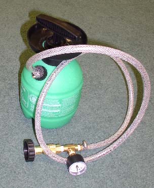

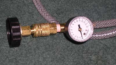

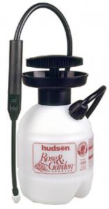

Свой первый блидер я делал самостоятельно. Из огородного опрыскивателя. Крышку использовал оригинальную. Модифицировал ее только. По сути, крышка - это одно из самых критических звеньев во всей этой конструкции. Дело в том, что оригинальная крышка не расчитана на работу с давлением. Ее начинает выворачивать и выдавливать уже при давлении в 5psi. Рабочее же давление при прокачке VW где-то 15..20psi. У Mercedes Benz - 32psi. Как результат - моментальная жутка утечка сводящая работу на нет. В принципе крышку можно усилить хомутом, каким-нибудь колпачком или заказать у токаря. В моем же случае было дешевле приобрести готовый Power Bleeder. Продается ли он в России я не знаю. У нас версия для европейских автомобилей стоит ~$45.
Замена тормозной жидкости у официального дилера у нас стоит > $120. Т.е. в моем случае подобные вложения как в инструмент, так и саму работу имели смысл. :umnik:
