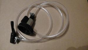

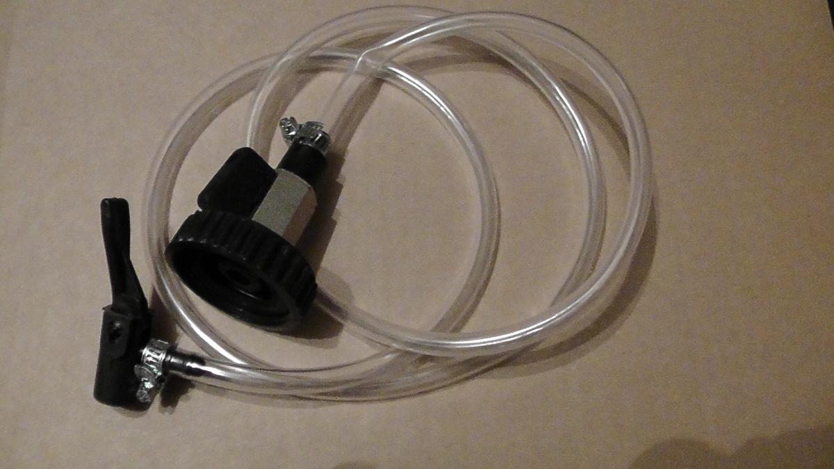

def22 54 Жалоба Опубликовано: 18 сентября 2011 Не помню где обсуждалось, но если возникают такие вопросы значит не на нашем форуме. Замена тормозной жидкости с помощью экструдера как видите это крышка на бачек тормозной жидкости ( мной была доработана краном, в оригенале без него) соединена шлангом со штуцером для подсоединения к накаченной камере или колесу, Принцип работы думаю понятен. Народ меняет жидкость с помощью него, продается в атозапчастях, стоит в районе ста рублей. Поделиться сообщением Ссылка на сообщение Поделиться на других сайтах
Peter 2 Жалоба Опубликовано: 18 сентября 2011 Он продается такой как на фотке или его нужно самому собирать? Поделиться сообщением Ссылка на сообщение Поделиться на других сайтах
def22 54 Жалоба Опубликовано: 18 сентября 2011 продается не совсем такой, я в крышку шаровый кран врезал для удобства, чтобы можно было перекрыть воздух когда тормазная жидкость в бачке заканчивается при прокачке, а так на крышке был отвод ершом на него надевался шланг, воздух в этом случае можно остановить пережав шланг или отсоеденив накаченную камеру. Поделиться сообщением Ссылка на сообщение Поделиться на других сайтах
