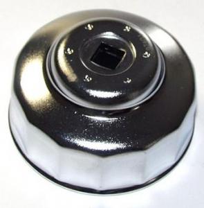

seoa40 127 Жалоба Опубликовано: 3 апреля 2010 Кстати, параллельно возник вопрос: На BSE масляный фильтр диаметром 74 мм.? и сколько имеет граней 14 или 15? А то хочу, прикупить вот такую головку... А в Инете везде по разному пишут... Не, конечно, мона доехать до гаража и... найти старый фильтр! Поделиться сообщением Ссылка на сообщение Поделиться на других сайтах
