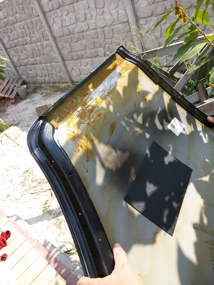

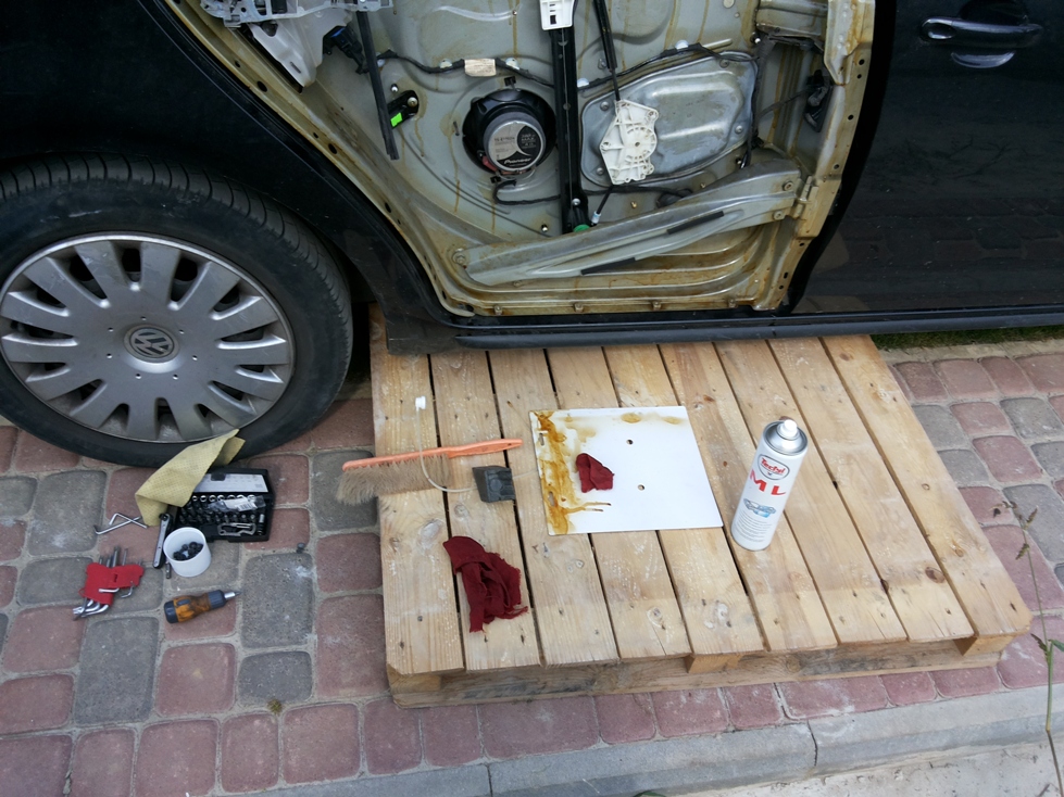

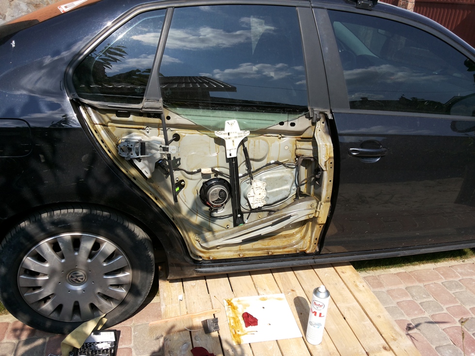

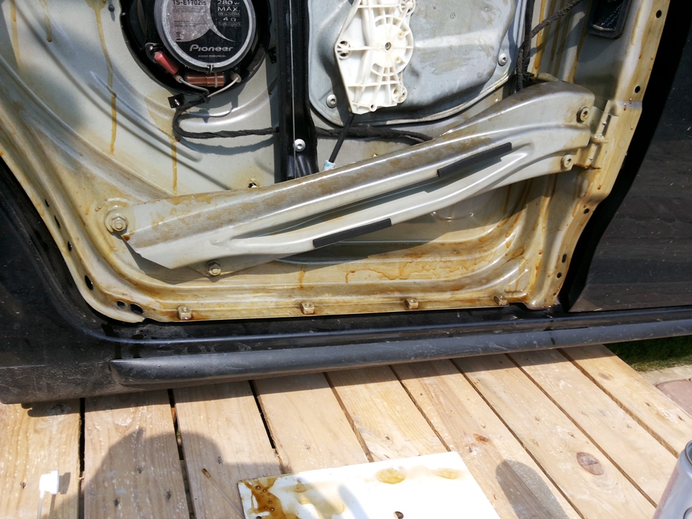

еще в день, когда был VW-Fest, в связи с грядущей командировкой решил ивент скипнуть в пользу антикоррозионной обработки полостей дверей - купил Tectyl ML, снял по одной филенки, в каждой кисточкой вымел песок и пыль, протер все керосином, а после обработал Тектилом и собрал. на всю процедуру ушло около 6 часов. результатом - мега-доволен. пришлось делать это самому, ибо все сервисы отказывались антикорить со снятием филенок. на остальные процедуры можно ехать к специально обученным антикорщикам. а снимать было зачем - в передних дверях наблюдался песок в ОЧЕНЬ достаточном количестве, так что рекомендую либо периодически промывать, используя дренажку и шланг с проточной водой, ну либо разбирать раз в пару лет.
машине моей 7 лет, снимал недавно филенки.. снизу где болты - краска полезла, внутри хоть и был песок - никакого намека на коррозию - нет

Саня, моей на год меньше. Чистони ту краску которая начала лезть - поймешь, что там, под ней уже пошли процессы. Я у себя решил остановить их именно так - где краска (а точнее - грунт, внутрянка не крашена краской) начала лезть - я ее счистил, обезжирил хорошенько прогрунтовал цинковой грунтовкой в несколько слоев и заантикорил.
почему-то передние двери были с песком, задние - с пылью чуток.
в общем там ничего такого не было. но как говорится - превентивные меры.

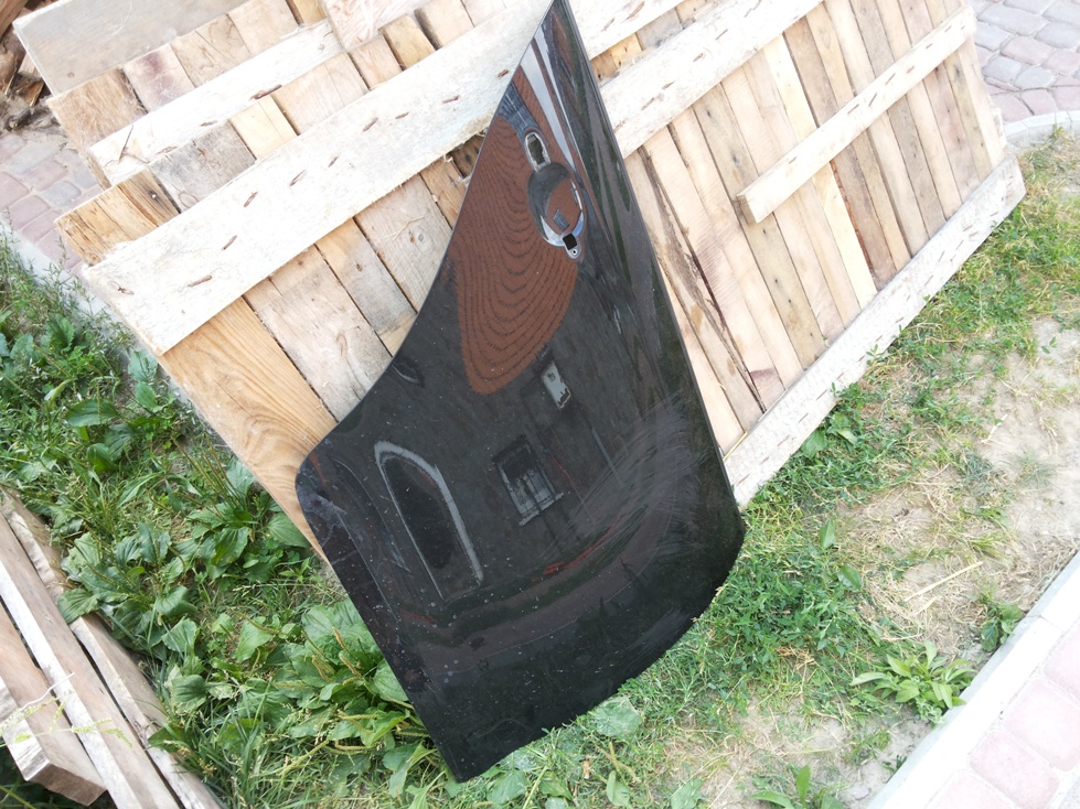

недавно обнаружил характерную болезнь 5й джетты - ржавчина на кромке капота. обратился к ОД (Автосоюз) по куланцу завод согласился оплатить 75% стоимости нового капота и работ по покраске, но для этого необходимо проходить ТО у ОД.

в среду жду капот из фатерлянда, будем подбирать цвет, красить. красить капот в котором коррозия идёт изнутри смысла не вижу - хватит на зиму, а потом полезет с двойной силой.
