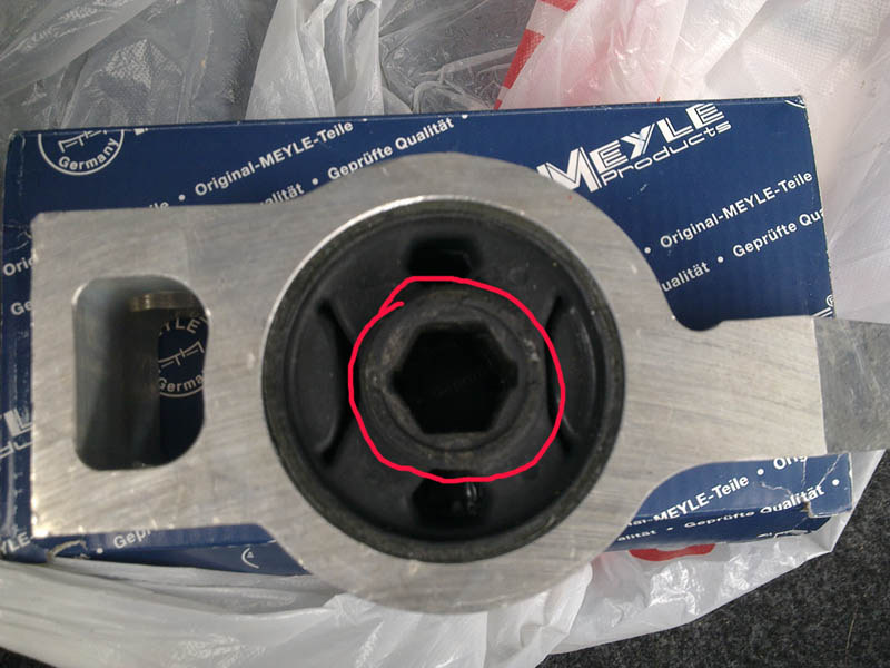

Решил заменит опоры нижних рычагов передней подвески вот они на фото новые,
но когда вставляешь рычаг в новый опорный кронштейн, (место вставки рычага в кронштейн на фото обведено красным),
он там ходит свободно надеть его можно от руки. А что бы вставить рычаг в старый кронштейн
который стоял при покупке машины, нужно приложить не малые усилия. Подскажите это мне брак подсунули, или так и должно быть и можно ли их установить и ездит спокойно. Заранее спасибо!

Это не правильно! После установки у тебя рычаг будет проворачиваться в опоре,а этого быть не должно!Возвращай это г... в магазин!
А меняю по причине того что скрип от них, раньше было только на лежачих полицейских, а щас на любой дороги с колдобинами. Видно придется менять, займусь этим вопросом.
Дима, ну сам подумай: как ты будешь ездить спокойно, если у тебя рычаг телепаться будет? Вспомнил!!! Можно изоленты подмотать... для уплотнения. :)
