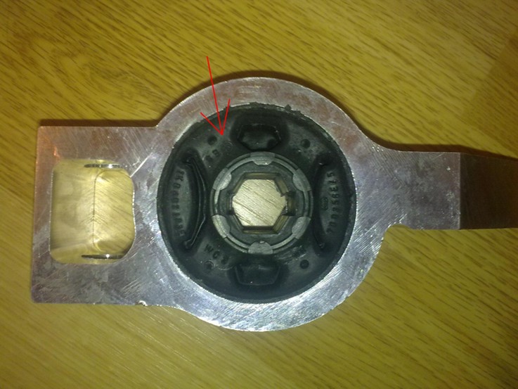

Опоры нижних рычагов передней подвески
а какой диаметр резинки в алюминиевой опоре?
не в резинке дело! Просто сравнивали опоры,похожи на 99%,но у Ауди резина толше. Посмотрел,более точная инфа: от ТТ подходит на Пассат (б6)а нам нужны от Сеата!!!!
Может вот это решит и удешевит проблему. Вот номер сойлент блока который в алюминиевой обоиме 1К0407183 Е Я так понимаю, что выпресовываешь старый и ставишь новый. Если так, то зачем платить больше
И по цене в эксисте 95 грн. против 460 грн. Т.е. ремкоплект есть
На Поло и Фабиях такие резинки давно запресовываются в рычаги. На гольф тоже можно, но аккуратно - может закусывать пластиковую обойму резинки. Нужно ее чем-то охладить перед монтажем: азот или морозилка. Знакомый ходовик говорит, что посадочное место там под конус.
ну тогда подойдет вот такой 8Z0407183
он в алюминиевой обойме
MAD_MAX ты номер не правильный написал, исправь, пожалуйста.

самостоятельная замена "Сайлентблок задний переднего правого рычага" 1K0 199 232 J
поставил аналог фирмы Hans Pries, сделан не важно оригинал изготовлен качественей.
посмотрим как проедет, а на счет кембриков это здорово, только вот не пойму, как он туда встанет, тяжело будет его закнать, кто делал? может и не стоит целиком всё менять, а только одну резинку "только вот какую" запрессовать и всё?
Alexander какой именно, первый или второй? По ходу написал правильные номерки

ан нет. номерок путевый. Повторю ще раз 1K0407183E :P:):P8)
