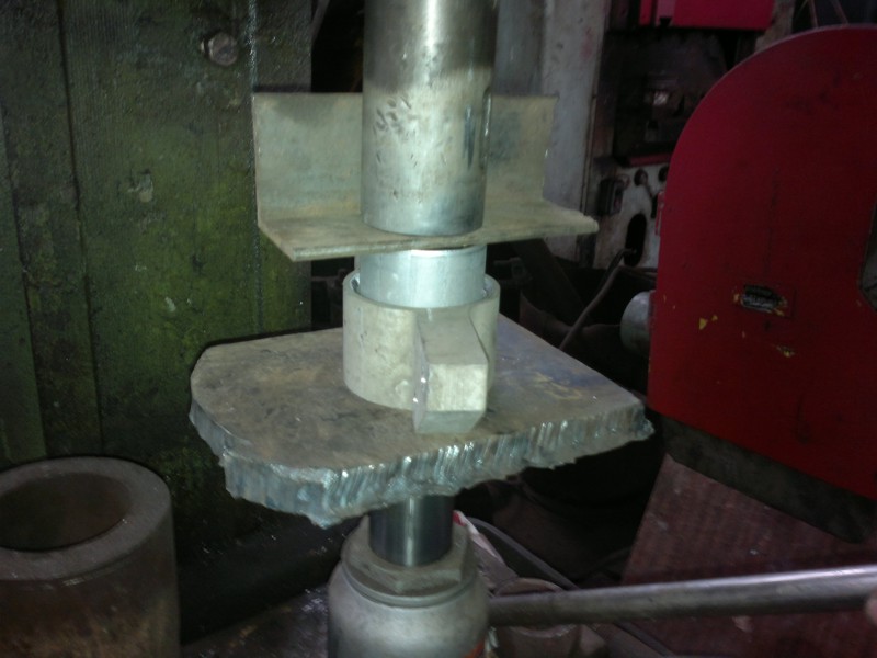

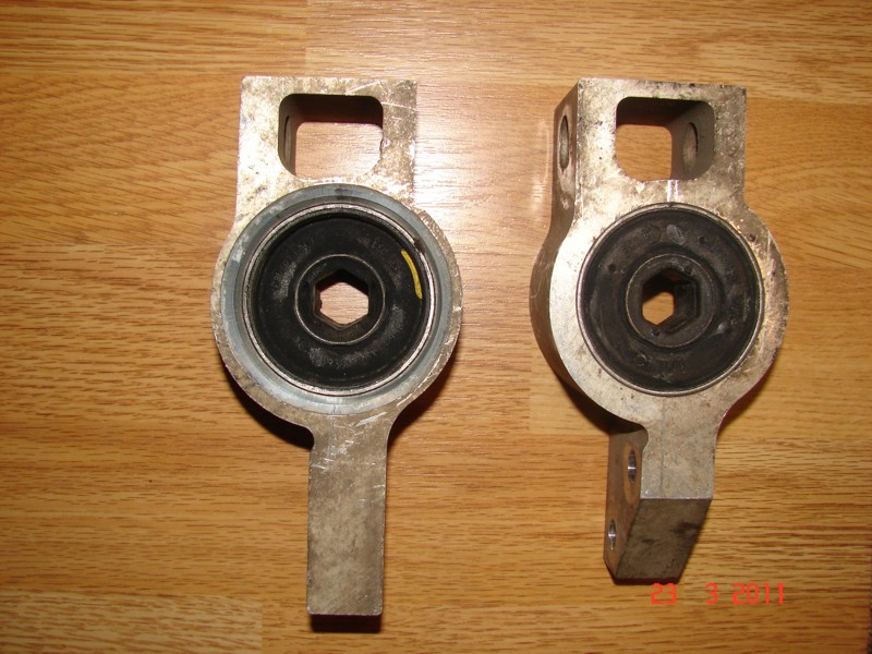

DARIK 0 Жалоба Опубликовано: 18 октября 2010 Здравствуйте.Решил заменит опоры нижних рычагов передней подвески вот они на фото новые, но когда вставляешь рычаг в новый опорный кронштейн, (место вставки рычага в кронштейн на фото обведено красным), он там ходит свободно надеть его можно от руки. А что бы вставить рычаг в старый кронштейн который стоял при покупке машины, нужно приложить не малые усилия. Подскажите это мне брак подсунули, или так и должно быть и можно ли их установить и ездит спокойно. Заранее спасибо! очень актуальная тема,но выход есть у автомобиля сиат леон стоят такиеже саленблоки,только уних боковые прорези отсутствуют и на рычаг они налазят туго правда стоят дороже чем на джету 450гр за шт,год ездию и всё ок по креплению один в один Поделиться сообщением Ссылка на сообщение Поделиться на других сайтах
MAD_MAX 151 Жалоба Опубликовано: 18 октября 2010 DARIK зачем платить больше, выпресовываешь старые, впресовываешь новые и все.С того же самого сеата, но только они жестче. Поделиться сообщением Ссылка на сообщение Поделиться на других сайтах
DARIK 0 Жалоба Опубликовано: 20 октября 2010 DARIKзачем платить больше, выпресовываешь старые, впресовываешь новые и все.С того же самого сеата, но только они жестче. негде выпресовывать Поделиться сообщением Ссылка на сообщение Поделиться на других сайтах

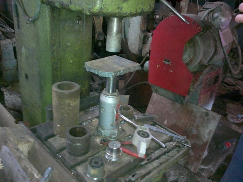

MAD_MAX 151 Жалоба Опубликовано: 23 марта 2011 и так, мною были куплены новые сойленты и сегодня запресовал их в обоймы. номерок сойлентов 2713501 лемфердер. Все стало идеально, размер в размер. Оригинальный номер 8Z0 407 183 A. Поделиться сообщением Ссылка на сообщение Поделиться на других сайтах
