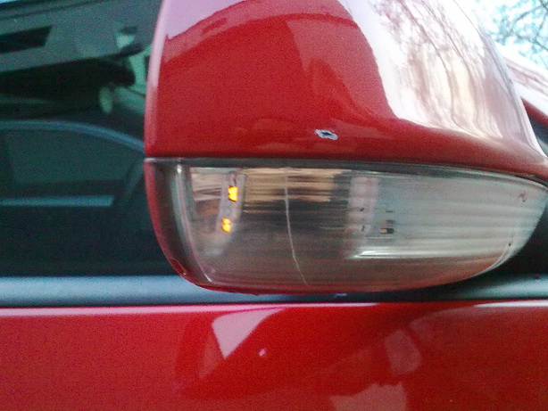

Вчера обнаружил, что лампочки поворотников в зеркале очень тускло мигают - их не видно, практически. Подозреваю в этом окислившиеся контакты проводов, что к ним идут, но смущает, что тускло светят сразу все лампочки, находящиеся в поворотнике.
Никто с таким не сталкивался? Чтобы добраться к проводке лампочек - надо разбирать зеркало?

остальная светотехника себя хорошо ведет? к этим лампочкам идет общая шина - могут быть окисления в разъемах...
ну значит контакты глянуть :beer2:
Судя по интрукциям - провода идут внутри зеркала (что логично). Только вот, чтобы к ним пролезть - надо разбирать его полностью.
оно разбирается легко и быстро.
Разобрал я зеркало, скажу сразу - с первого взгляда непонятно, что куда тянется и как откручивается. Фотки сделал, поэтому постараюсь сразу разобрать ситуации, в которых застрял сам.
Проблема с тусклыми огоньками не решилась, несмотря на зачистку контактов. Буду заказывать весь плафон - он не разборный, до лампочек не долезть. Но зато появился очередной фотоотчёт.
