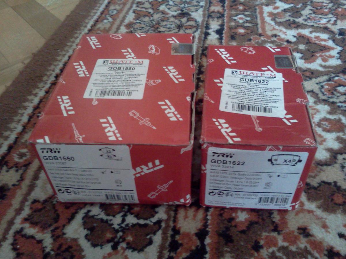

Искал в Минске - позвонил на малиновку знакомому там он не утруждаясь сказал что не нашел, на некрасова сам поискал - нет, взял это:
Это немецкая TRW GDB1550 перед / GDB1622 зад. Цена 65 $ + 42 $.
Мой поставщик сказал что они ставятся на конвеер и будут такими же если я буду брать оригинал. Может кому то и ставятся, но не мне:
Сообщаю для тех кому будет интересно что было:

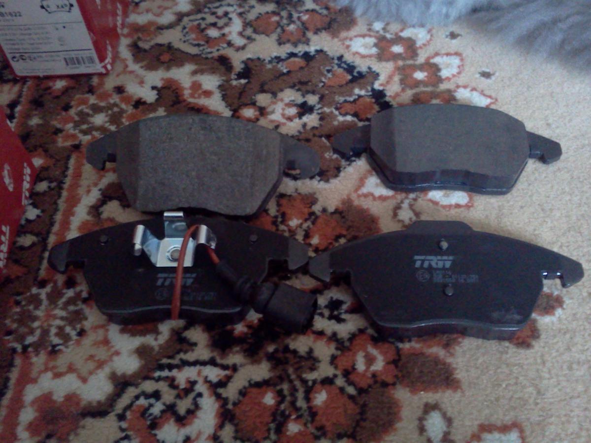

Передние колодки: JURID из-за износа невозможно было разглядеть модель, кроме лэйбы кольца + vw.
Аналог моим TRW это 573128J-AS. На сайте atr.by ценник дороже оригинала, 98 $ - видимо оригинальные колодки точно были бы не JURID если бы купил.
Задние ожидаемо: FERODO 139-60 Вот такие как описано тут:
http://jetta-club.or...-1k0-698-451-g/
Проехал 274 км. на горящей лампочке замены колодок. После замены на TRW проехал 5 км. ничего не пищало пока. Буду наблюдать и надеяться, что проедут хотя бы половину от того сколько прошли оригинальные заводские.
