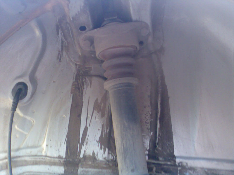

Ребят вчера разобрал наши подкрылки,и был удивлен, :sexbad: что твориться там. :) Вот смотрите :)

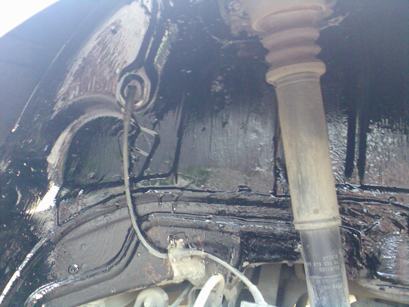

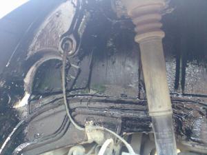

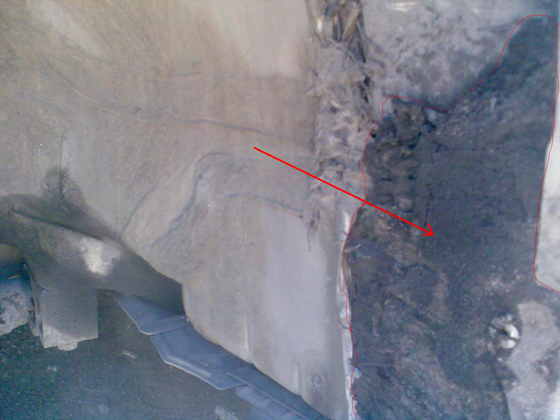

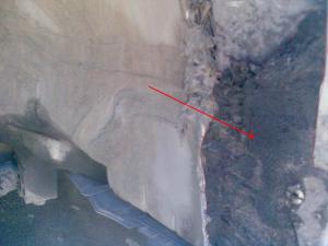

Можете полюбоваться у себя, сняв свои подкрылки :) . По этому, сливу воды и всякому г...ну, не куда деваться. Вот и затекает вода между крылом и передней дверью. А зимой все это дело замерзает, вот так мы и ломаем, передние уголки дверей. :sexbad: Я просто все залил битумом. :)

Когда просто много грязи это одно, а когда там пласт прессованный это уже совсем не АЙС :pozdravlyau: тем более в том месте? где должно всё это г...но сливатся на улицу! :pozdravlyau: Лично я так думаю! :pozdravlyau: Может кто думает что у него там всё гуд я сомневаюсь! :pozdravlyau:
