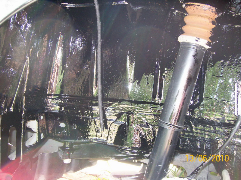

Фотоотчет. Шумоизоляция арок

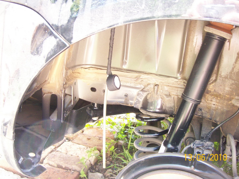

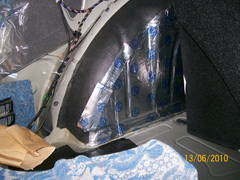

Это было на передние колесные арки, теперь на задние!

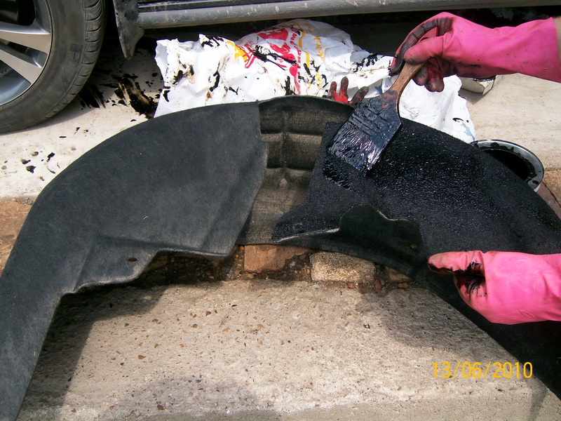

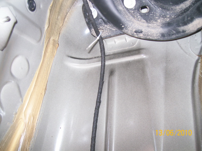

Для начала снимаем ковролиновый подкрылок и тщательно моем его, не пытайтесь мыть с наружней стороны бесполезно песок не возможно вымыть т.к. слишком ворсистая поверхность, моем только с внутренней стороны там она гладкая! После помывки сушим, а потом обезжириваем и начинаем пропитывать антикором, ставим сушиться, впитывается очень быстро! :) Пока сохнет обрабатываем колесные арки!
P.S.

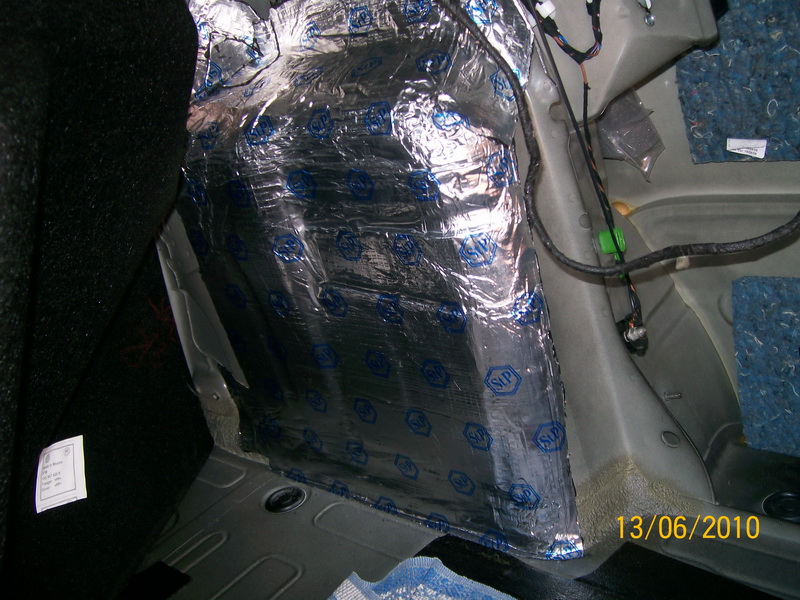

Результат очень ощутим, задних колес и постороннего шума от туда на ровной дороге не слышно, стало заметно тише в салоне! В общем результатом доволен на все 100%! :)
Будут вопросы пишите рад поделиться своим опытом!

Сколько ушло материала?
передние арки обрабатывал мастикой ? сколько всего материала ушло?

Привет! там на фото есть жел банка с каучуковой мастикой, ее тебе хватит за глаза, еще остаться должно! Обмазывал все арки и передние и задние, на всякий пожарный!, сразу говорю, где арка ворсиная там пропитывай как следует можешь даже в два захода! будут вопросы пиши в личку чем смогу помогу! :shock:

не поверишь ДА!!! я не скажу что прям ВАУ вот это ТИШИНА! сам же знаешь какая суперская шумка в Jetta, я без сарказма, эффект почувствуешь сразу на дороге покрытой песком или галькой, во время дождя тоже есть эффект, шум есть конечно но он уже более глухой, а не звонкий от ударов камней ... да и пропитка способствует более длительной жизни колесных арок!
ВОТ еще кстати совет, те винты которые крепят колесные арки, СОВЕТУЮ на них накрутить резиновые прокладки(можно использовать старую камеру от велосипеда ну и т.д.) объясню для чего, со временем они рано или поздно начнуть ржаветь от коррозии, и тем самым съедать пластмассу или ковролин, а через резину ни чего не будет! :shock:

Тоже сделал шумку и арок в том числе. Про покрытие-согласен. Особенно когда по щебенки едешь,намного тише!
