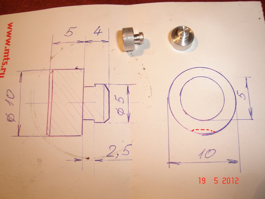

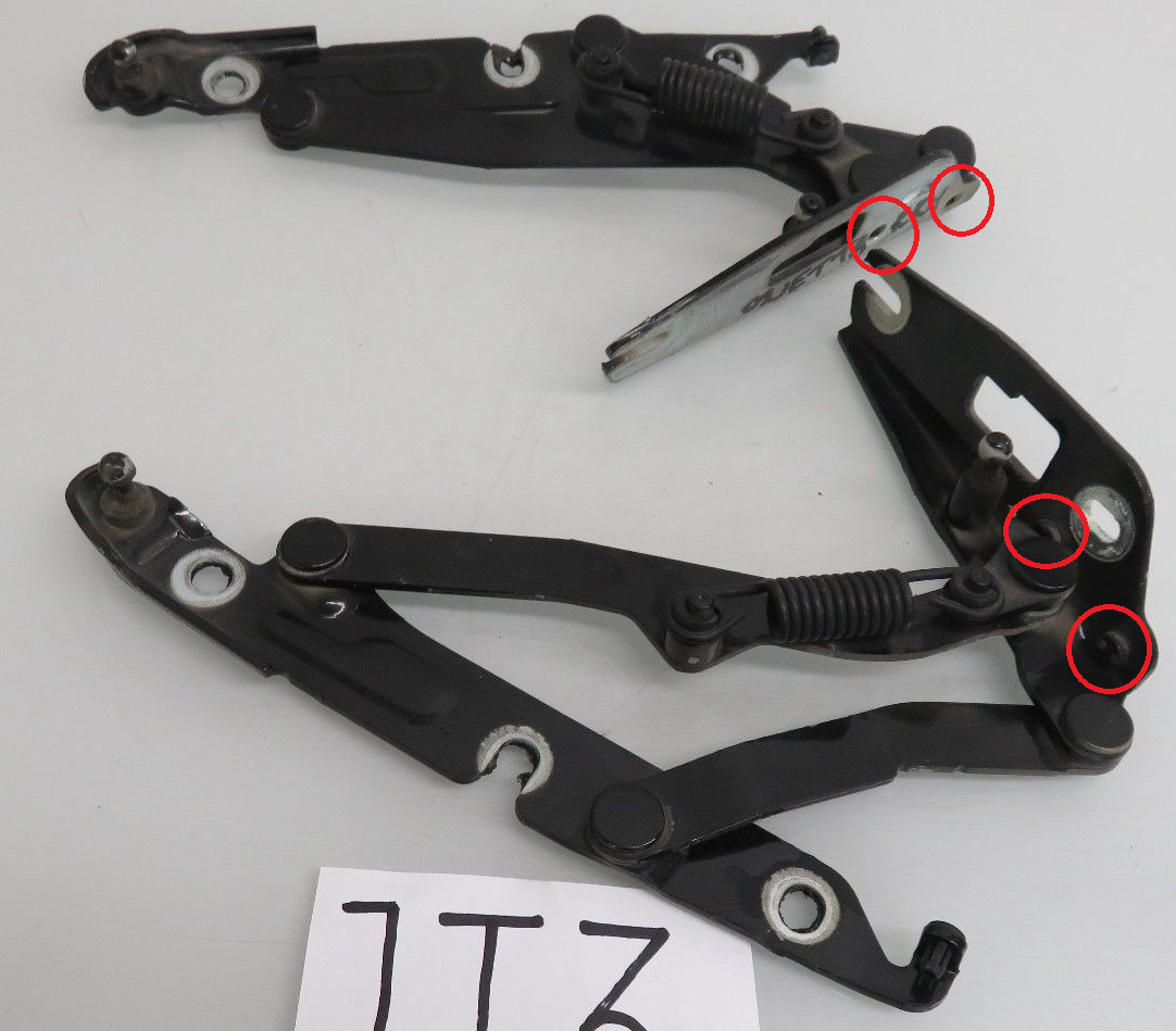

DolinEA 5 Жалоба Опубликовано: 22 февраля 2019 (изменено) 19.05.2012 в 13:22, seoa40 сказал: Упоры из фторопласта промялись(((( Теперь установил из алЮмина Перед установкой на упор капнул герметиком. Пока все ОК! На фотке показано, где надо чуть подпилить, что бы не мешал рычаг.... Скажите, эти упоры вставляются в места, обведенные красным? Изменено 22 февраля 2019 пользователем DolinEA Поделиться сообщением Ссылка на сообщение Поделиться на других сайтах
DolinEA 5 Жалоба Опубликовано: 26 февраля 2019 Отвечаю на свой вопрос. Да, упоры ставятся в эти отверстия и влияют на начальное и конечное положения крышки. Поделиться сообщением Ссылка на сообщение Поделиться на других сайтах
