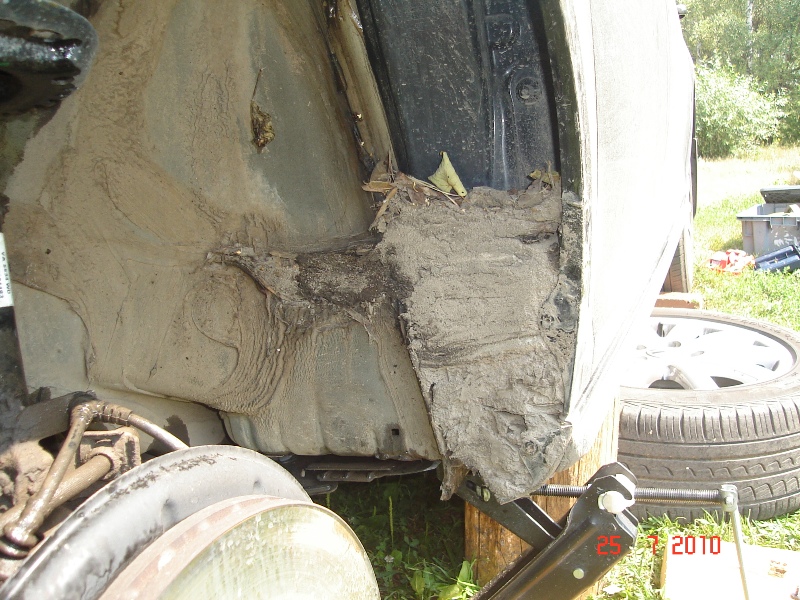

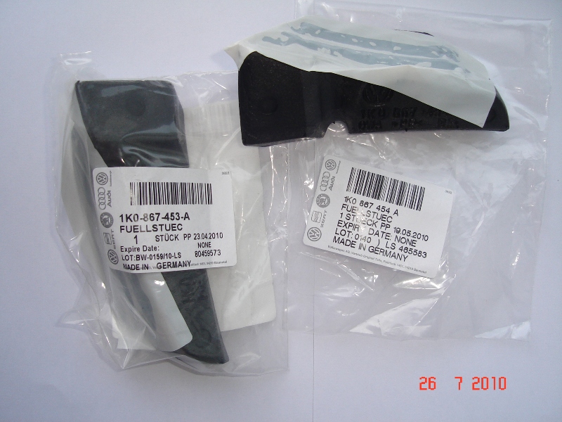

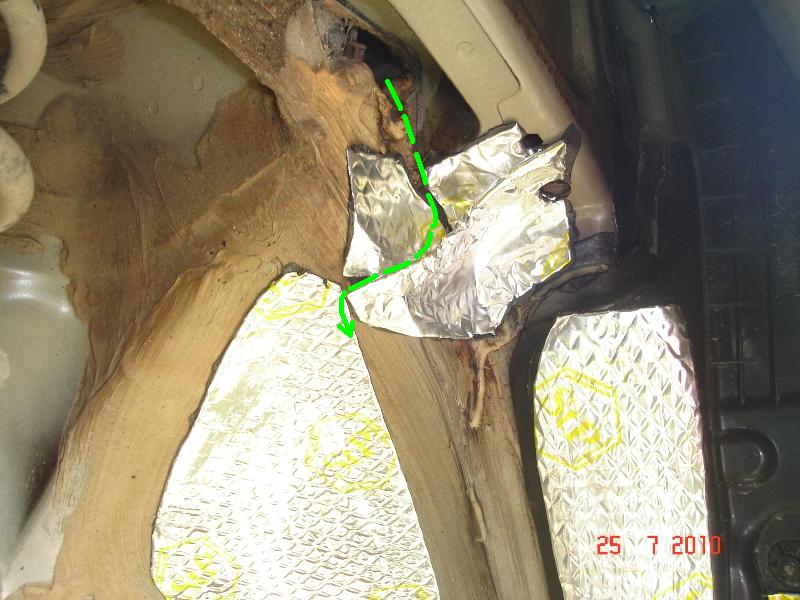

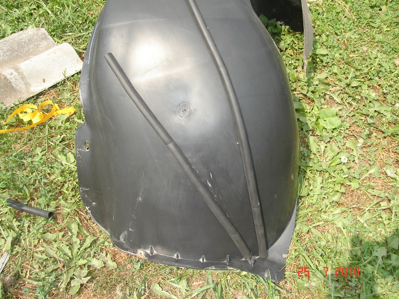

seoa40 127 Жалоба Опубликовано: 27 июля 2010 После, почти двухгодовалой, эксплуатации решил почистить пространство за передними подкрылками… а заодно приклеить водоотводы и пенополимерные вставки в передние стойки, что бы избежать неприятностей зимой… Заказал вставки стоек по номерам: 1K0 867 453 A - Вставка, стойка A (слева) 1K0 867 454 A - Вставка, стойка A (правая) Описывать, как снимать колеса не буду, думаю, все знают. После того как автомобиль стоит надежно зафиксированный со снятым колесом Торксом откручиваем 11 саморезов по всему периметру подкрылка, включая 4, которые крепят брызговик (если он установлен). Брызговик вверху дополнительно крепился скобой за крыло. Скоба легко снимается отверткой. Так же брызговик, снизу крепится за сварной шов порога скобой с болтом (ключ на 10). После того как все откручено, подкрылок вынимается и моется с внутренней стороны. Так же надо очистить от грязи и мусора переднюю стойку, с внутренней стороны и верхний дренаж (сливное отверстие). Все остальные мероприятия я делал, руководствуясь TPI.[/center] Для изменения направления водотока дренажного отверстия, я приспособил для этого кусок вибропласта. Вставки в стойки имеют клеевой слой. Перед наклеиваем, не забываем, обезжиривать место приклеивания. Я использовал Антисиликон (продавец в магазине посоветовал). Сборку производим обратной последовательности. С правой стороны, все операции аналогичны. 1 Поделиться сообщением Ссылка на сообщение Поделиться на других сайтах

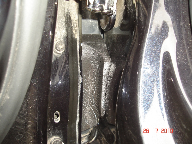

seoa40 127 Жалоба Опубликовано: 27 июля 2010 Тут еще в инете нарыл вот такую фотку Гольфа 6... Интересно, эта вставка подойдет к нам???? Поделиться сообщением Ссылка на сообщение Поделиться на других сайтах
DIM-JAN 2 Жалоба Опубликовано: 28 июля 2010 А что это и зачем это? Поделиться сообщением Ссылка на сообщение Поделиться на других сайтах

morph 1 Жалоба Опубликовано: 29 июля 2010 seoa40 отлично! спасибо! А какой диаметр\размер у уплотнителя, что покупался в хозмаге ? Листья не будут задерживаться вибропластом, что наклеен где сливное отверстие? Поделиться сообщением Ссылка на сообщение Поделиться на других сайтах

seoa40 127 Жалоба Опубликовано: 1 августа 2010 morph уплотнитель D-образный, продается в бобинах метрами... размер 12*14 мм. фирма KIMtec... я такой же клеил под капот. А на счет листьев, по идее не должны застревать... следующим летом посмотрю Возник у меня вопрос: если вставки в стойки установлены с завода, водоотводы на подкрылках тоже присутствуют??? А кто его знает? Снятие подкрылка покажет... Поделиться сообщением Ссылка на сообщение Поделиться на других сайтах
