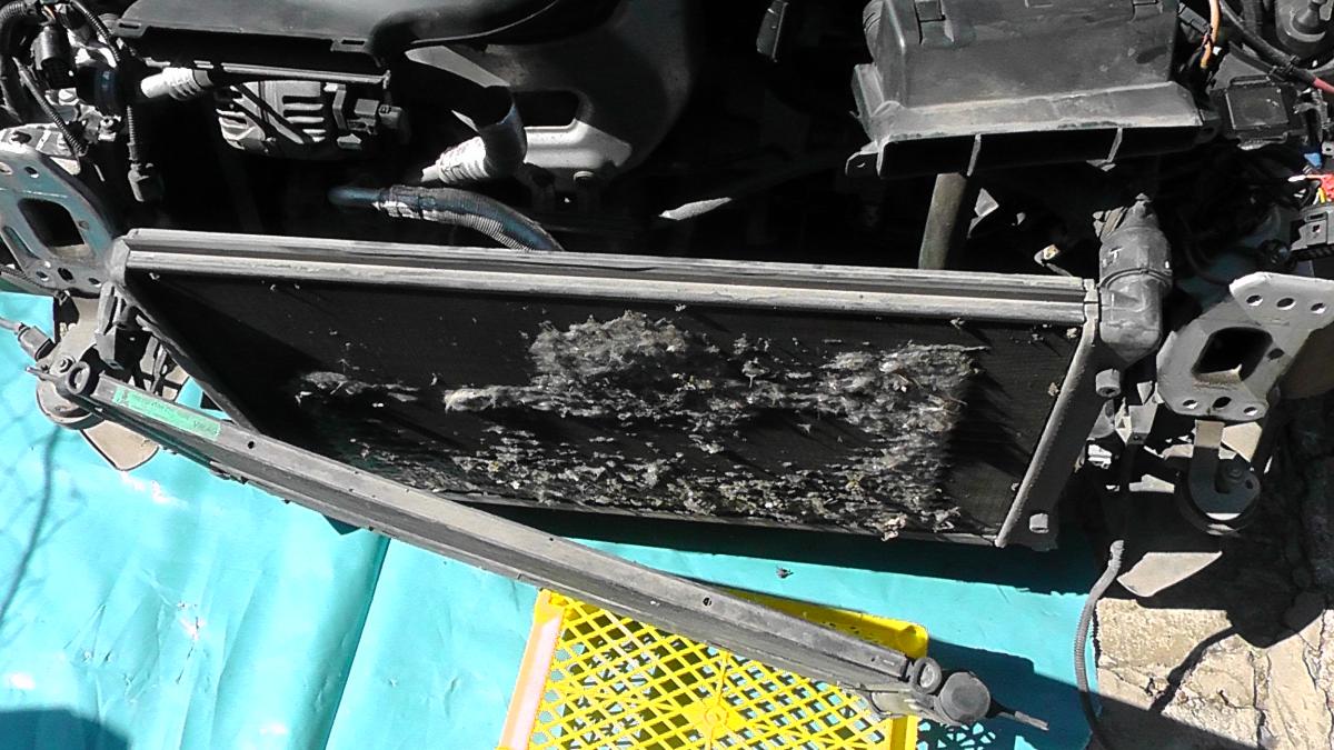

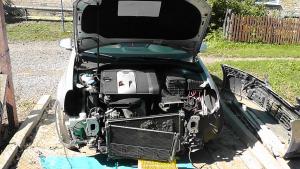

def22 54 Жалоба Опубликовано: 27 августа 2011 решил помыть радиаторы, в моих бережных руках машина год, мылись ли родиаторы до меня не знаю, чтобы до них добраться пришлось разобрать всю морду. радиаторы оказались забиты на треть вся работа по разборке, мойке, сборке заняла 4 часа. Поделиться сообщением Ссылка на сообщение Поделиться на других сайтах
хельмут 3 Жалоба Опубликовано: 1 сентября 2011 всю морду...это передний бампер а еще что? Поделиться сообщением Ссылка на сообщение Поделиться на других сайтах
def22 54 Жалоба Опубликовано: 1 сентября 2011 С какой целью интиресуетесь? решетку радиаторов, облицовку переднего бампера со спойлером,защитный брус с пенным наполнителем, кронштейн крепления радиаторов,кронштейн крепления вентиляторов, фары. На фотографии не видно разве, Если решил помыть лови ссылку по Гольфу, но у нас немного по другому, http://volkswagen.msk.ru/forum/index.php?showtopic=142343 Поделиться сообщением Ссылка на сообщение Поделиться на других сайтах
