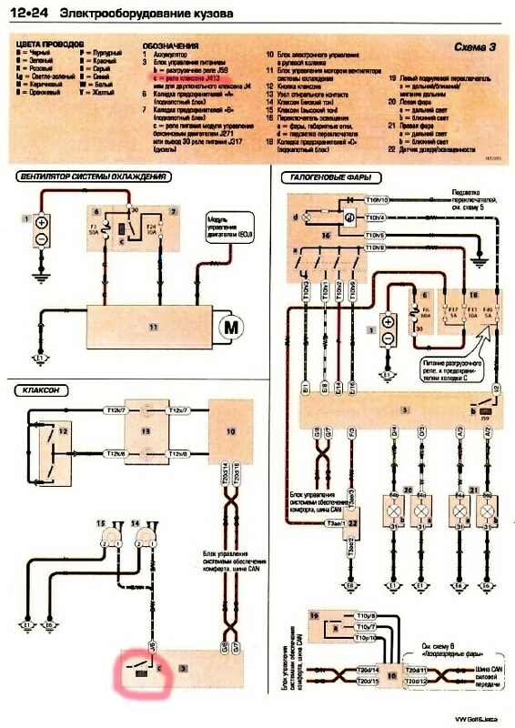

Схема подключения сигнала?

... А плату мою надо подключать к реле от котрого и идет питание на эти дудки!
Как раз это питание с реле и подается на дудки. Зачем искать реле, если провода с его выхода подключены к дудкам??? Снимай провода с дудки, при нажатом клаксоне ищи плюсовой провод, он и идет к реле, к нему и цепляй свою "балалайку" :( а уж с её выхода цепляй дудки.

Не хочу повторяться но дудки у нас 2шт а плата у меня одна!!!!! :o Вот поэтому мне и надо её запитать от общего реле, от которого идёт сигнал на 2 дудки!!!!!! :P

Это понятно!!!!!! :o А у меня не надо ничего менять или отключать! Мне наоборот надо понять где две дудки встречаются? пока я нашёл только пред под капотом! :(

Ну запитай плату с одной дудки, вторую отключи. Они же не последовательно у нас подключены(или мож мы говорим на разных языках :( )

В том то и дело что нужны две дудки!!!!!!!!!!!! :evil:
У тебя 1 плата или 2? Если 1, то выход на дудки 1 или 2? схему свою дай если можешь

Так, давай по порядку.
Для подключения твоей платы тебе нужен выход с реле. Соглдасно схемы выход реле один и подается одновременно на обе дудки, т.е. можешь взять +12В с любого провода любой дудки (они равноценны). Выходов с твоей платы, я так понимаю 2, так и включай обе дудки с обоих выходов платы.
