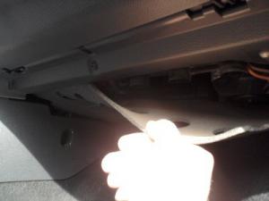

Разборка электровентилятора системы вентиляции салона.

Я так понял, что нижняя часть снимается так же, как при замене салонного фильтра? И потом сразу можно моторчик выкрутить просто руками? Или что-то разбалчивать? Перечитывал несколько раз, но так и не понял.
Да, можно снять паралоновую защиту, как при замене салонного фильтра, нащупать эл.двигатель вентилятора и повернув как на рисунке. Вытаскиваем, чистим, смазываем и ставим обратно. :pozdravlyau:
