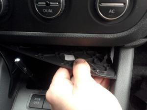

Аккуратно поддеваем отверткой и тянем вниз, затем вытаскиваем облицовку центральной консоли.

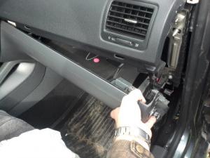

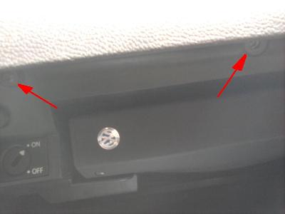

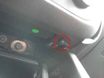

Откручиваем винт крепления перчаточного ящика.
Откручиваем оставшиеся 6 винтов крепления ящика ( 3 внутри и 3 под крышкой)post-3706-13129948146935_thumb.jpg

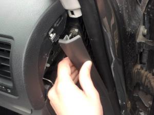

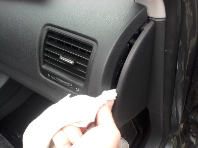

Аккуратно, поддев отверткой, боковую стенку.

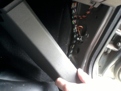

И нижнюю часть облицовки стойки. Для этого нужно приподнять накладку порога. Все части крепятся на защёлках.

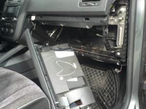

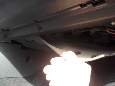

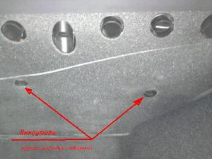

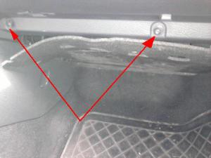

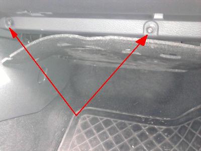

Снимаем нижнюю (мягкую) облицовку, предварительно выкрутив пластиковый винты 2 шт. крупной шлицевой отвёрткой. Можно попробовать просто руками.

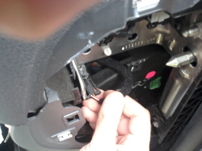

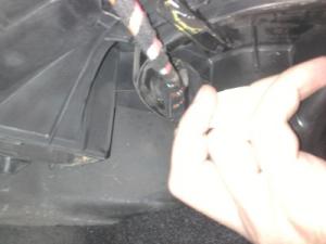

Отсоединяем штекера с боку (3 шт.)
Аккуратно вытаскиваем вещевой ящик и отсоединяем его от оставшихся проводов с задней стороны (2 шт.), включая и штекер выключателя подушки безопасности (осторожно!). Снимаем шланг кондиционера (на задней части ящика). Вынимаем вещевой ящик полностью.

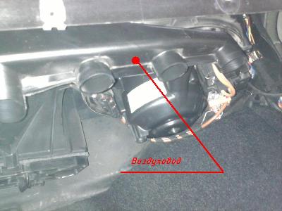

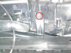

Для удобства снимаем воздуховод, открутив винт крепления (можно не трогать)

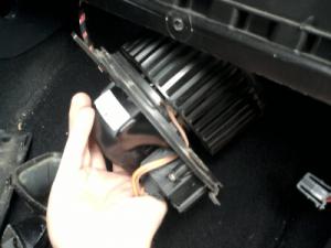

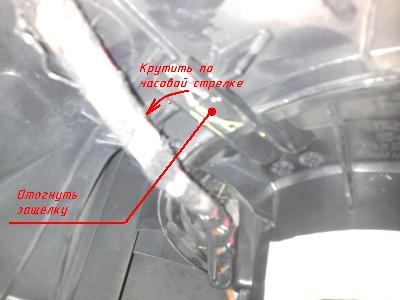

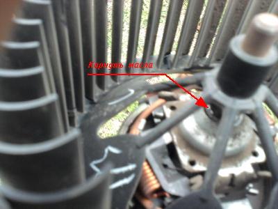

Руками беремся за нижнюю часть электродвигателя вентилятора, отгибаем защелку и поворачиваем его по часовой стрелке. Аккуратно вытаскиваем с крыльчаткой вниз. Отсоединяем штекер.
Собственно причиной не приятного звука является грязь, скопившаяся между валом ротора и корпусом обоймы подшипника. Поэтому, вычищаем её мягкой щеткой и капнем моторного масла.
Собираем всё в обратном порядке, включаем, и… в салоне тишина! Никаких посторонних звуков. :-D:):)
