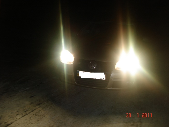

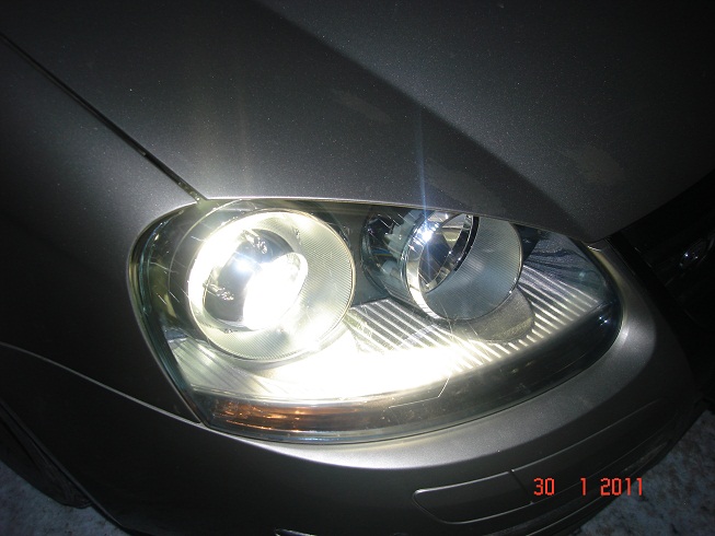

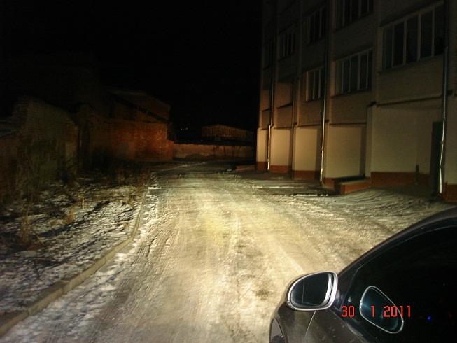

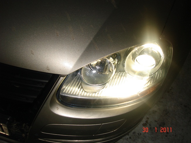

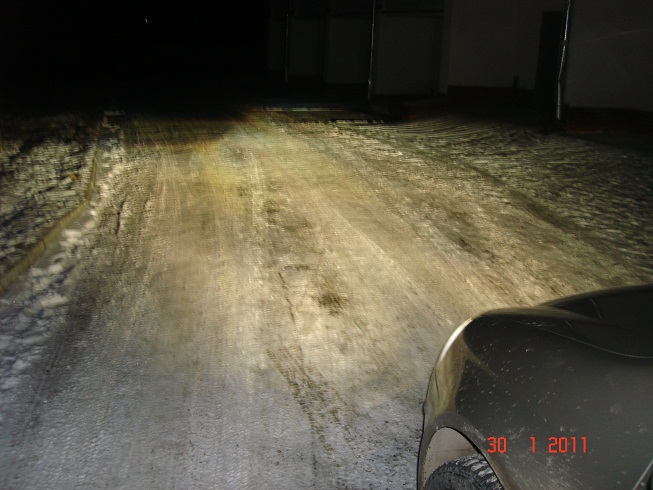

vkylymnyk 179 Жалоба Опубликовано: 29 января 2011 И так сегодня был установлен оригинальный ксенон но пока еще не полностью еще нужно датчики коррекции нужно подсоединить , по поводу установки не просто удалось главное спасибо Юрчику и Олегу за помощь потому как с первого раза сам одолеть подключения не смог но потом под их руководством все было сделано сразу оговорюсь установка сложная кто не дружит с электрикой лучше не начинать можно дров очень наломать что мне мало че было осталось до этого. По запчастях что скажу нужно первое хорошую проводку, 2 фишки на 12 пин это на фары, 2 на 4 пина это на корректор, и одна на блок управления это 26 пиновая. Два датчика и блок управления и кабель для кодирования и терпения установка фар длилась два дня . Но результатом доволен очень видел и сравнивал с Хеллой как по мне она стоит в сторонке и то далеко. Имел сам ксенон на стоковых (китай) свет не плохой но все таки не то, видел хеллу линзовую пихали тоже туда ксенон но опять же таки не то та линза не предназначена под ксенон это как бы сказать вид под ксенон( это сугубо мое мнение). Спасибо Юрчику +1 за помощь. Поделиться сообщением Ссылка на сообщение Поделиться на других сайтах

vkylymnyk 179 Жалоба Опубликовано: 29 января 2011 Да хорошо смотрится но нервы поел не мало немного накосячил с проводами но все осталось целое , а еще думал уже приплыл машина то не заводилась ни в какую вентиляторы крутят и все , но проблема была устранена. Поделиться сообщением Ссылка на сообщение Поделиться на других сайтах
