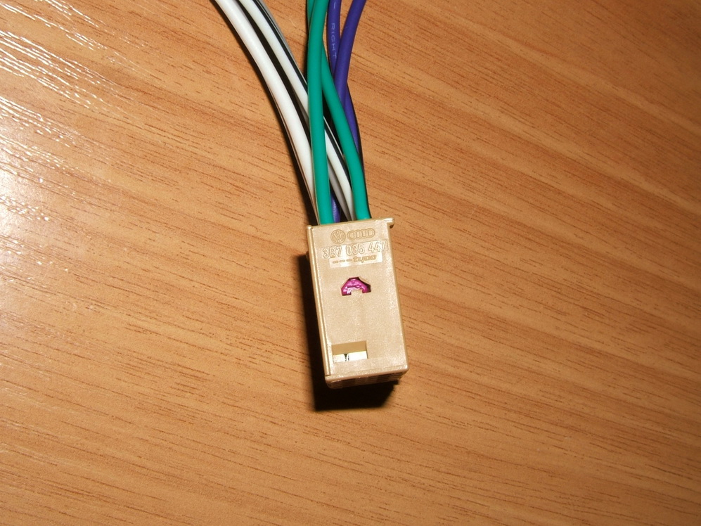

Ваговкую фишку 3B7 035 447 купил для того, чтобы ускорить процесс подключения, ускорен он будет за счет того, что не придется ни один провод со штатной фишки снимать...
Итак паяем все в кучку, и результатом должно быть:
На этом первый этап подготовки завершен, но пока есть время расскажу как все планируется далее...

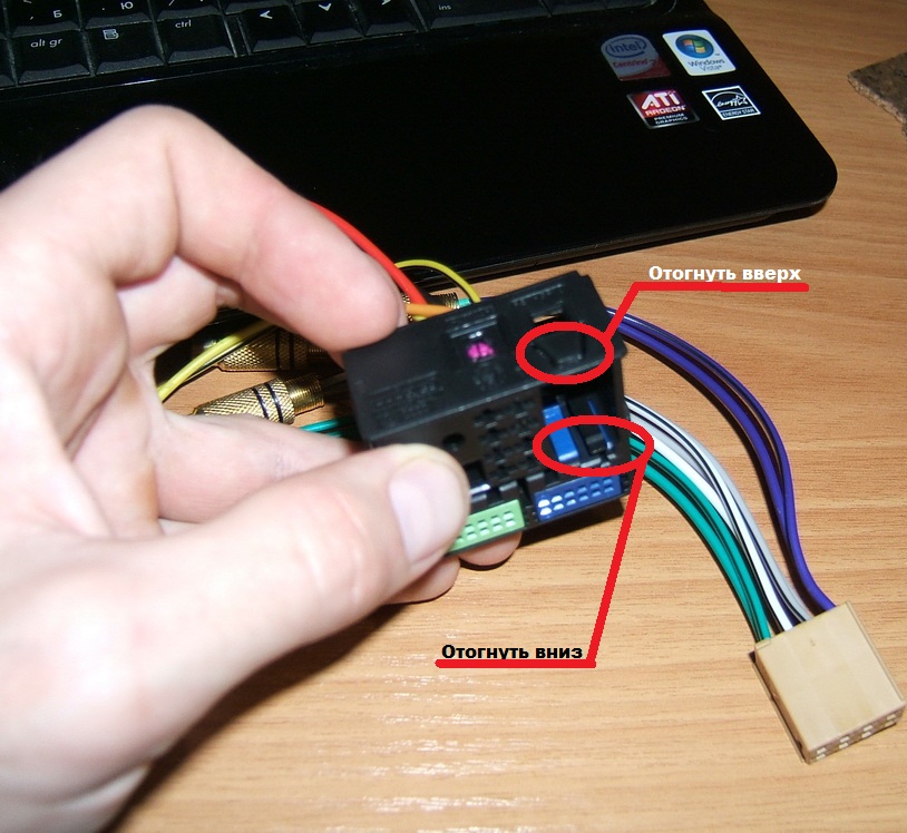

необходимо вставить спаянную фишку в стандартный разъем за магнитофоном... это сделать тоже не сложно, но чтобы вынуть старую фишку нужно отогнуть два усика удерживающие фишку на своем месте..
Как это делается можно понять по рисунку:
Шаг 1.
далее
Шаг 2. к РЦА проводам необходимо подсоединить усилитель
Шаг 3. усиленные выходы с усилителя необходимо будет законектить в фишку типа(я ее пока не закупил)
Шаг 4. Оригинальную фишку(мама) вынутую из разьема в шаге 1 соединяем с фишкой которая получилась в итоге шага 3(папа)
